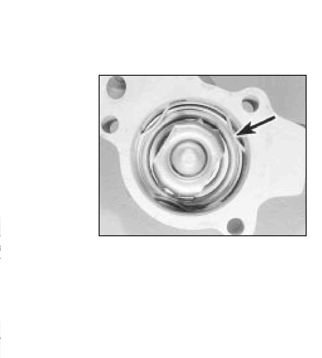

СообщениеДобавлено: Вт ноя 15, 2005 11:32
Зарегистрирован: Пт авг 12, 2005 20:48
Сообщения: 173
Плиз покажите на фото корпуса термостата где должен прятаться сей пресловутый шарик? (стрелка на фото осталась от мануала ничего не означает в данном случае просьба внимания на нее не обращать)
