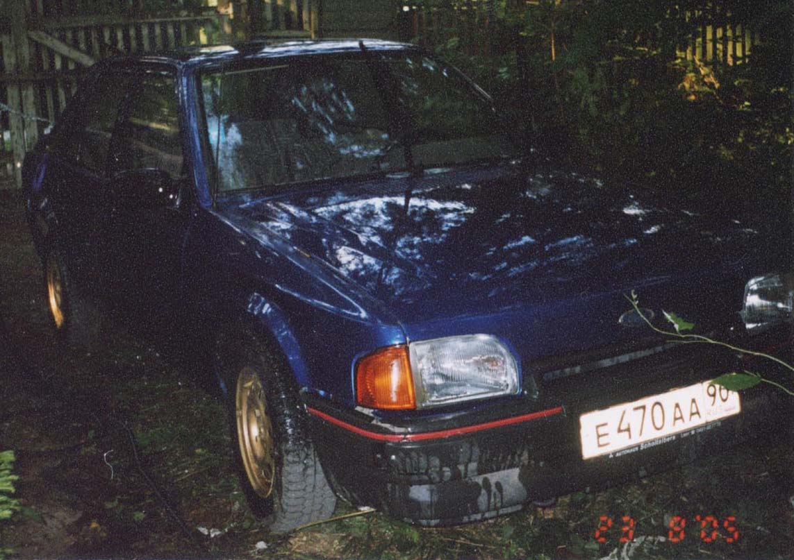

Интересует, во-первых с каких машин (особенно не-фордов) можно без особых проблем поставить:
а) бампера
б) сайлентблоки
в) пружины и аморты?
Во-вторых - где недорого и хорошо можно найти запчасти на такой год? (Москва). Особенно подвеска.
В-третьих - кто может помочь с диагностикой подвески? Что нужно менять?
И в четвертых - сгнил (?) номер двигателя, предыдущий владелец набил его зачем-то два раза, и оба раза неправильно. Что можно сделать?
Всем заранее спасибо за ответы.

Ну чего, красивая машинка. А дата фотки реальная ?
Детали - http://www.exist.ru , больше по Москве не подскажу. Подвеску вполне реально сделать без колхоза, ничего там запредельно дорогого нет. IMHO оно того стоит.
Сгнил номер двигателя - это гемморой посерьезнее подвески. Причем учти, что то что он сгнил - это длинная тягомотина с экспертизой (у меня это заняло 2 месяца, день в день), а вот набивание новых номеров - это уже уголовно наказуемое деяние, выражаясь официально. И что с этим делать - не знаю, потому как взятки в таких делах запросто превысят стоимость машины. Так что осторожнее, впрямую идти оформлять такое не стоит..
Вот так вот, надеюсь не слишком напугал :)

Насчет числа и месяца - сомневаюсь, но год - реальный. Взял её в январе 2005, к лету 2005 сделал капремонт кузова (полная покраска, машинка была после аварии типа "паровозик").
