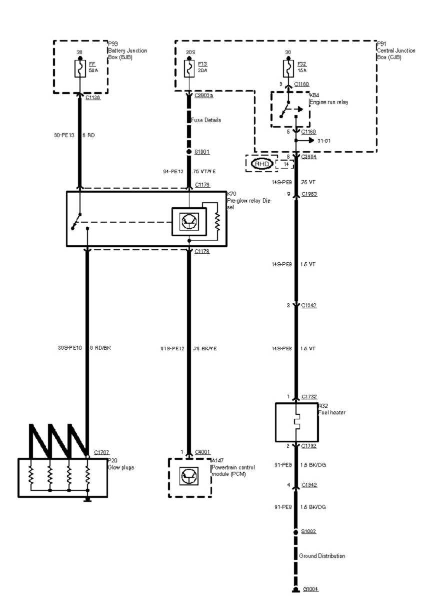

СообщениеДобавлено: Пт янв 05, 2007 20:27

СообщениеДобавлено: Пт янв 05, 2007 21:06
Зарегистрирован: Пт дек 22, 2006 16:37
Сообщения: 1643
Откуда: МО, г. Юбилейный
lexa писал(а):
Защита конечно есть- по достижению свечами ~1005 градусов автоматика должна их отключить-меряется по сопротивлению- но если свечи старые или неисправные то этого может и не происходить- проверь сопротивление на свечах и сравни с книжкой.
Свечи практически новые, менял комплектом. Сопротивления свечей мерять не совсем правильно - там десятые доли ома, китайский тестер ниасилит. У меня примерно 0.1-0.3 Ом.
SergSPb писал(а):
Что-то вы в не те дебри полезли. Там по моему на определеное время примерно 12с накал включается и через реле, а ток свечей и температура свечей не меряется. Время нагрева у некоторых машин еще от температуры двигателя зависит т.е на горячем двигателе они могут вообще не включатся. У меня реле с таймером стояло и все. Напяжение на свечи отключалось по истечении времени или при повороте ключа в положение вращения стартера. Нового я думаю придумывать не кто не будет. Вот и все.
Об чем и речь... Даже на горячем двигателе они включаются, а отключаются только после запуска двигателя. Реле же у меня - самое простое, четырехконтактное, без таймера. Хотя на схеме нарисовано, что оно не простое... Сейчас попробую рисунок схемы выложить.

СообщениеДобавлено: Пт янв 05, 2007 21:17
Сообщения: 1643
Картинка электросхемы с релюхой:
