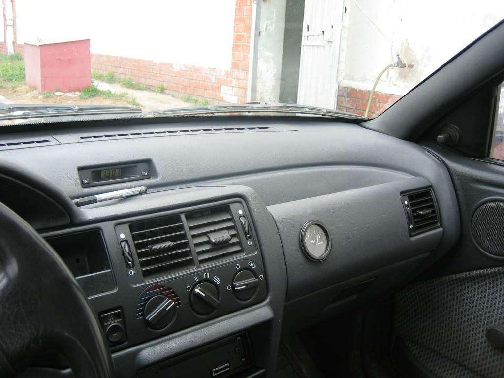

Сообщения: 198
Блин, от ГАЗа 406 тройник. Может другой на ГАЗе еще есть? Резьба на фордах конусная. Один конец в двигатель , другой для дат. авар. давл. масла и самого датчика давления масла. У меня был запасной датчик авар. на приборку. Он вкручен в тройник, посмотри внимательней. В магазине продается под именем тройник для ГАЗа 406 дв. ,стоит порядка 50 р. Сам прибор 130р. У меня стоит над бардачком слева. Там как раз есть вертикальная пустая плоскость. У вас же другая машина с другой торпедой. Можно поставить на подиум, но он стоит 400 р. Есть тайванский прибор под него около 1000р. Не уверен, что он подойдет к нашему датчику. Еще можно поставить в кармашек для мелочи справа.

В принципе, датчик изменяет сопротивление в зависимости от давления. Датчик можно проверить обычным ножным насосом. При сопротивление в 80 Ом давление на стрел. приборе около 2. Можно поставить любой стрелочный прибор,при желании. Кстати, у Газа есть отдельный стрелочный прибор вольтметра. Мне нравяться только стрелочники. С электронного прибора неудобно считывать инфу.
