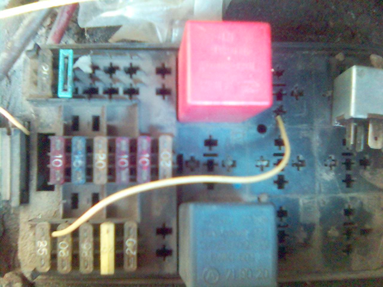

была такая же ситуёвина один в один, в последствии оказалось что в монтажном блоке перемычка от реле зажигания до предохранителя с обратной стороны отвалилась, я её снаружи продублировал и о счастье, всё вернулось на круги своя!

Фишки с обратной стороны блока тоже многие повываливались, от того периодически были проблемы с релюхами, плотно их потом засовывал на место и заливал клеем

конечно у наших машин 10 лет разници, я просто хотел показать как сам вышел из этой ситуации в полевых условиях, но это не мастер-класс просто личный опыт начинающего фордавладельца :wink:
