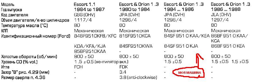

Да не. С помощью сверла выставляешь нужный зазор. Вот сколько должен быть?
Ескорт 92г. Зетек 1.8

Зазор тоже прочерком обозначен. :(
Может мне данные из соседнего столбика брать. Из левого.

НЕ бери ничего из сосседних столбиков.У тебя не Вебер, у тебя Моторкрафт.Потому и прочерк,что нет воздушной заслонки как таковой.
Тем и прост этот карб,если его не ковырять,он будет работать.
Смесь образуется пневмоклапаном, который открывается и
закрывается в зависимости от режима работы двигателя. Этот клапан
приводится в действе от диафрагмы, которая, в свою очередь, открывается и
закрывается в зависимости от разрежения в диффузоре между
пневмоклапаном и дроссельной заслонкой.

Все эти данные на Моторкрафт VV. Взял из PDF'ки на этот карбюратор, которая где-то на форуме есть. Там про Вебер даже слова нет. Поэтому я и не могу понять, почему там прочерки стоят.
На пусковом устройстве дырочка под сверло есть, значит регулируется оно.
