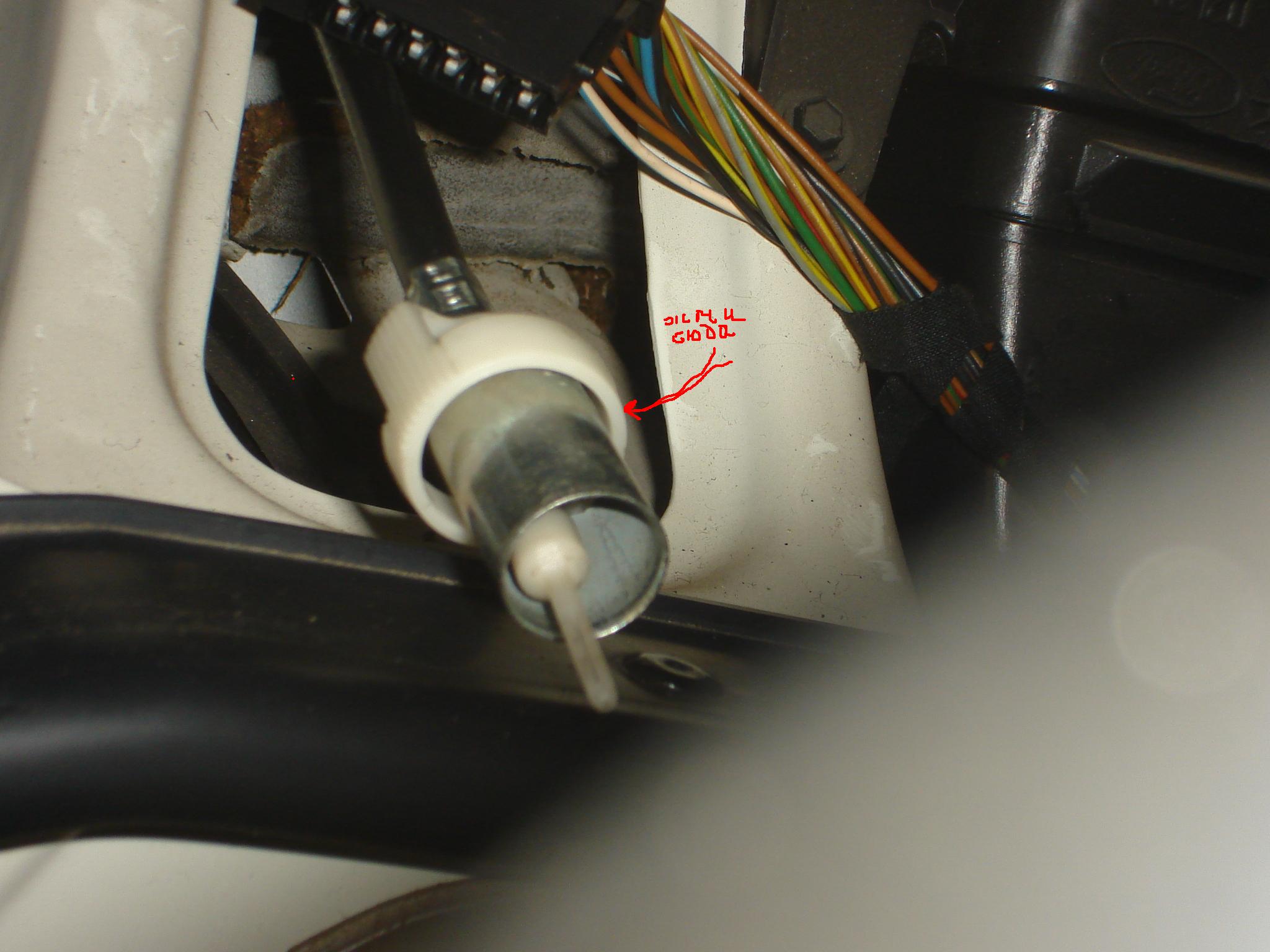

СообщениеДобавлено: Пт мар 02, 2007 20:08
Зарегистрирован: Ср фев 14, 2007 0:02
Сообщения: 63
жми сюда и все ок
DSC01224.JPG [208.24 КБ]
СообщениеДобавлено: Сб мар 03, 2007 1:11
Начальник отдела РЭА
Сообщения: 3829
dem писал(а):
жми сюда и все ок
А у тебя побольше фотки нету? Рекомендую пожать до 800*600 пока грозный Кипер не пришел.
