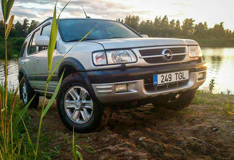

Родео
расход
трасса на 90 км/ч - 7 на 110 - 8,5
средний 8,5-9
город - 10-11
11026662_816696768404699_65984474_n.jpg [ 208.32 КБ | Просмотров: 17654 ]
_IGP6979.jpg [ 375.55 КБ | Просмотров: 17654 ]
_IGP6987.jpg [ 346.28 КБ | Просмотров: 17654 ]
 Заголовок сообщения: Re: Opel Frontera B '03
СообщениеДобавлено: Чт мар 26, 2015 18:14
Отличный внешний вид и расход. Поздравляю.

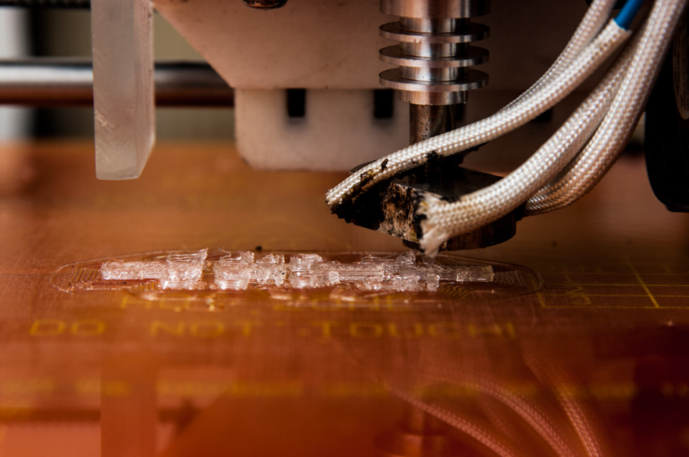

план по изготовлению втулки, напечатать из полилактида, приварить литники повыше, в гипс, прожечь и отлить из оконных ручек

На пробную заливку, принтер дико мажет, чистовую пойду к соседу печатать

у вас уже у каждого 3Д принтер?)
не, у нас тоже есть у людей, но не так часто и не у случайных)
