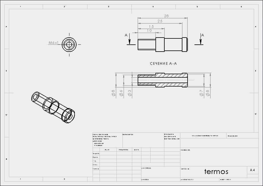

Раз уж затарился токарным, вот тебе чертежик штуцера байпаса от МК7. Тот самый что на крышке термостата и имеет свойство ломаться.
Вложение:
bypass_sh.jpg [44.19 КБ]
Себе уже инсталлировал, 2 года полет нормальный

А куда мне его ставить - то ? У меня всё в охлаждении или жАлезо или люминь. Всё крепко и надёжно :)

Эт хорошо, просто чертеж можешь сохранить :)
