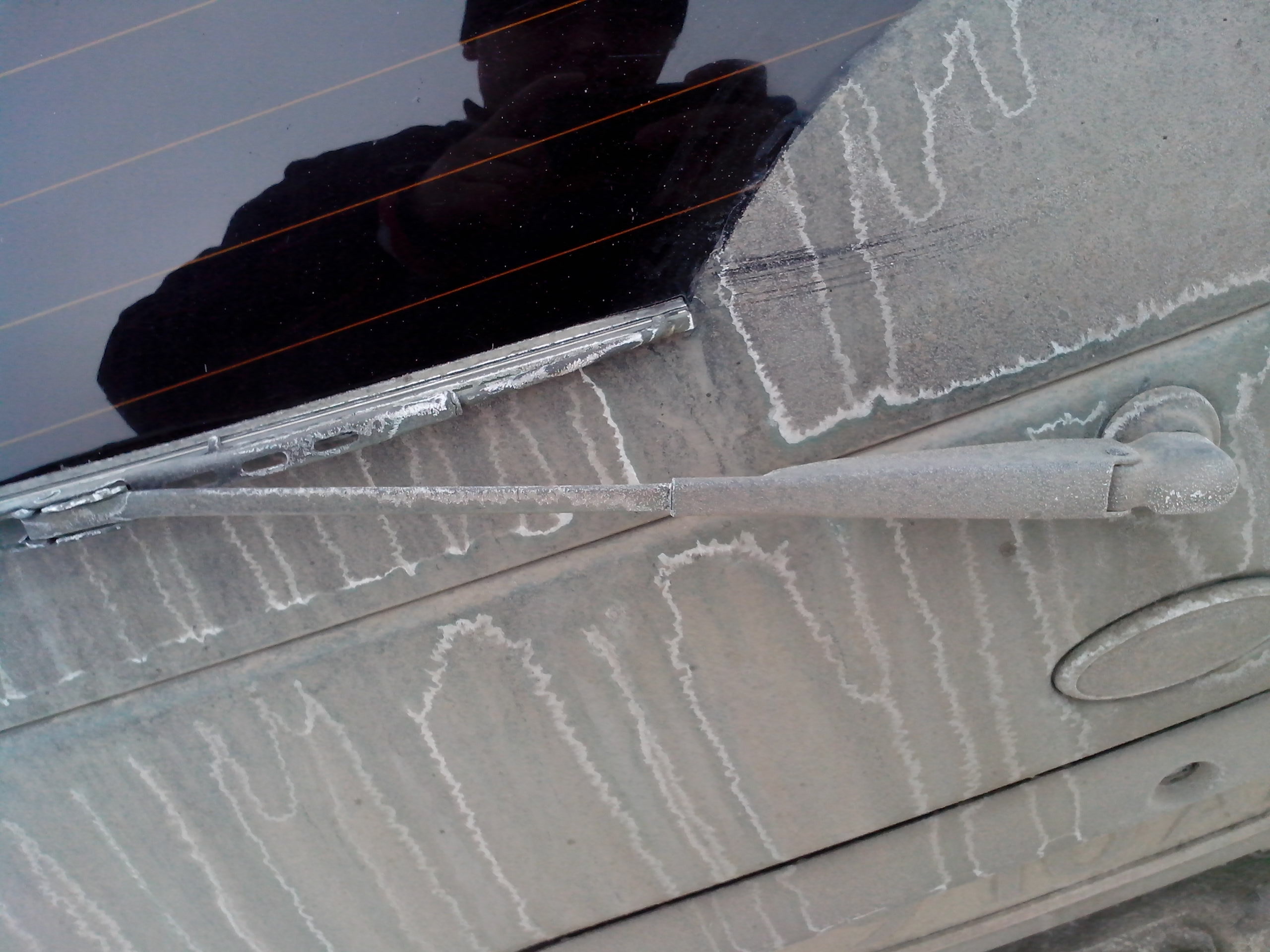

Задний дворник хреново чистит низ стекла.
Менял резинку на щетке, менял саму щетку. смазал пружину натяжную ,шарнир тоже смазал. Но все равно нижнюю часть стекла плохо чистит. Верх ( от точки крепления щетки) чистится отлично, а вот нижняя часть совсем плохо, в начале движения (градусов 15-30) чистит, а потом как будто щетка перестает прижиматься к стеклу. Как это вылечить

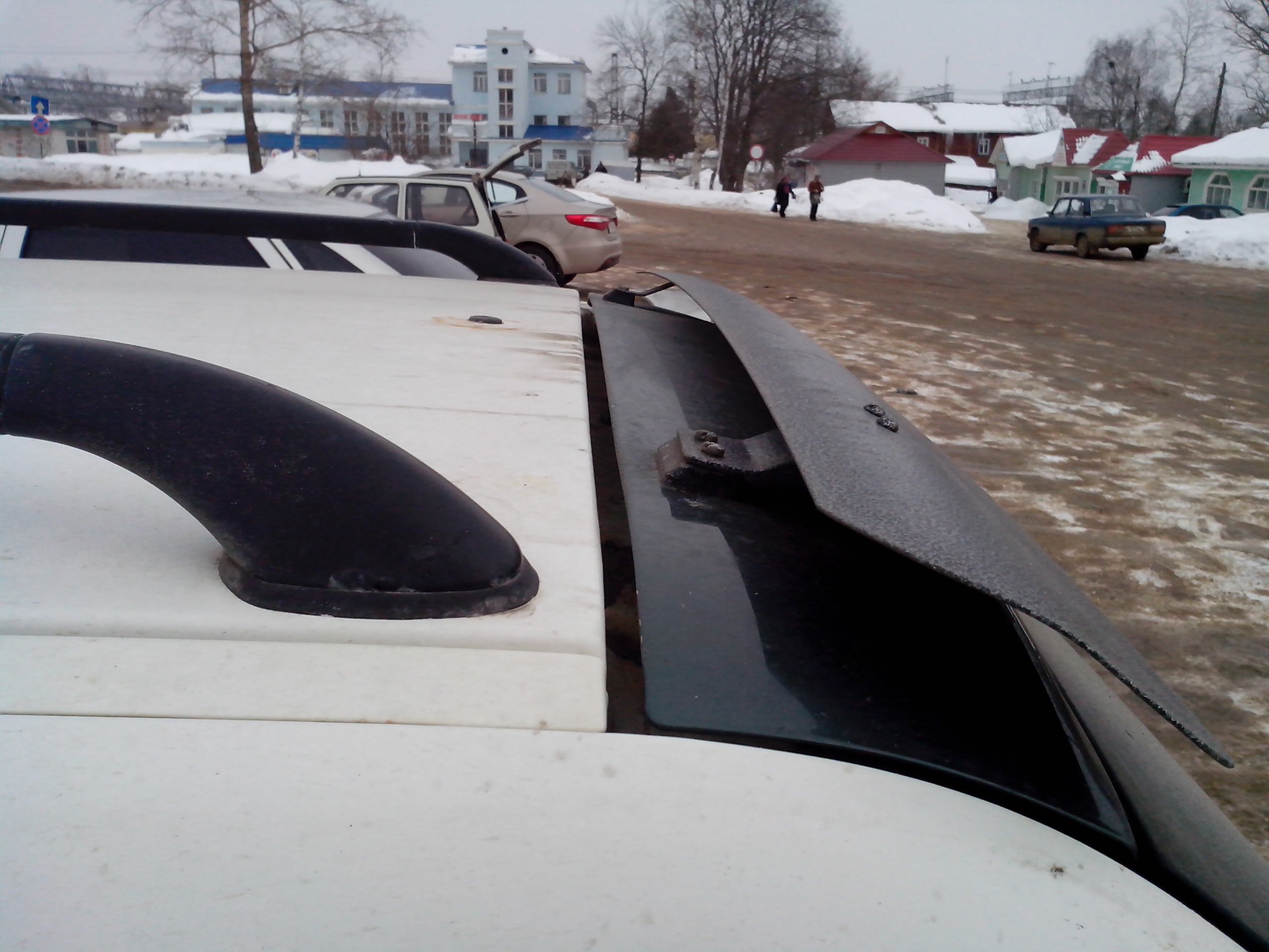

Вложение:
Комментарий к файлу: Вот ориг. поводок с ориг. щёткой

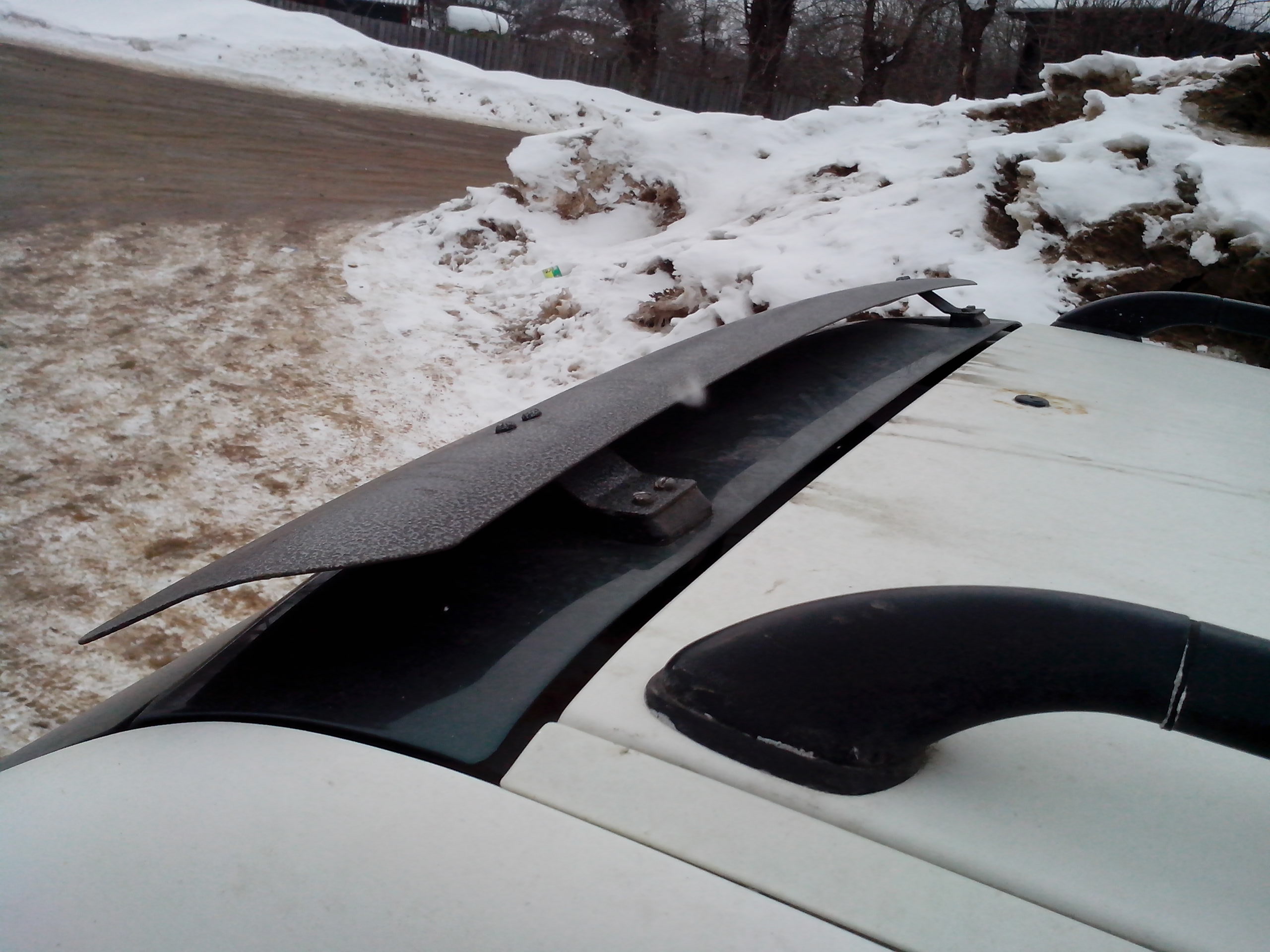

В магазине з/ч для отеч. машин подобрал дефлектор заднего стекла на Эскорт универсал, лучше всего подошёл от Шеви-Нивы.

Комментарий к файлу: вот как я его закрепил
IMG_20130313_151608.jpg [ 434.74 КБ | Просмотров: 12188 ]

В комплекте идут винты М5 коротенькие и крючки с резьбой, я взял винты подлинней (где-то 25 мм), и просверлил хлопушку (делали втроём - большой риск наделать лишних дыр), а крючки использовал как гайки.
Грязи на стекло ложится намного меньше, теперь гораздо реже приходится включать задний дворник, хотя нижняя часть хлопушки и фонари по-прежнему в говне.

Из всех испробованных щёток (а я их за полтора года сменил штук 10) оригинал 1714322 лучше на порядок, рекомендую.
Мне кажется, что явление, описанное тобой в первом посте, неизбежно: вода подаётся сбоку, щёткой отбрасывается на периферию, поэтому низ посуху трёт и приходится заведомо больше, чем нужно, лить воды.
