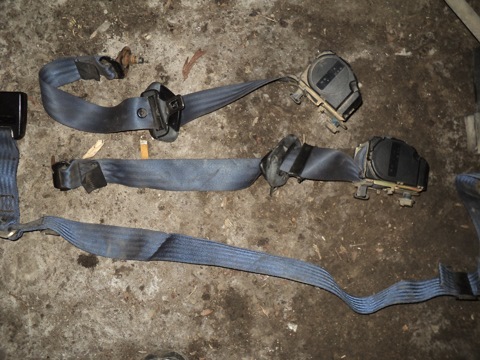

СообщениеДобавлено: Вт янв 28, 2014 1:14
Сообщения: 88
Откуда: Пенза
Подойдут ли к моему авто эти ремни?от МК5 к МК7?
Комментарий к файлу: МК5
75c39a4s-480.jpg [ 73.49 КБ | Просмотров: 7515 ]
Комментарий к файлу: вроде от MK7
299e424s-960.jpg [ 145.52 КБ | Просмотров: 7515 ]
