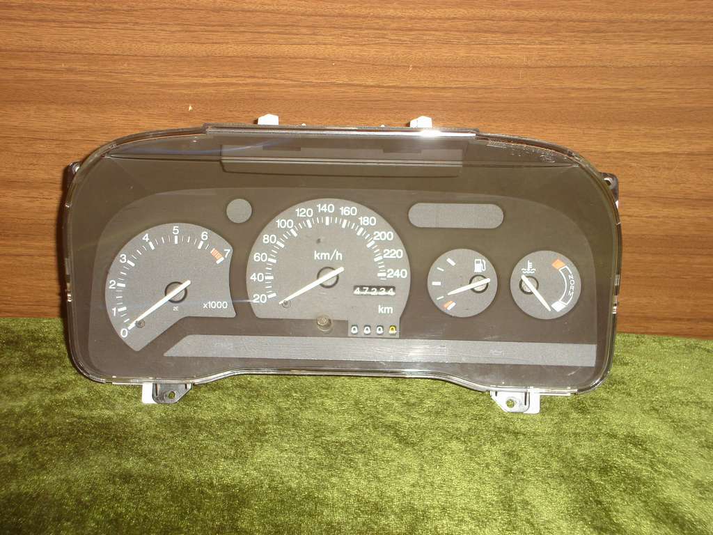

А меня приборка без тахометра 1,3 моно 1993г сегодня купил приборную панель с тахо 1.4 моно 1993г как думаете подойдет или нет

СообщениеДобавлено: Сб фев 24, 2007 3:35
tim00n писал(а):
Понял, спасибо. Теперь буду искать приборчик. Только вот теперь др. вопрос, куда деть контрольные лампы давления масла, напряжения АБ и ручника? Или вообще их нафиг?
Я внедрил от 1,6 мотора.Ничего не переделывал,тупо по цветам проводов-всё на приборке работает правильно.Контрольные лампы давления масла, напряжения АБ и ручника должны тоже работать.Главное на разборке взять приборку с её же колодками.
