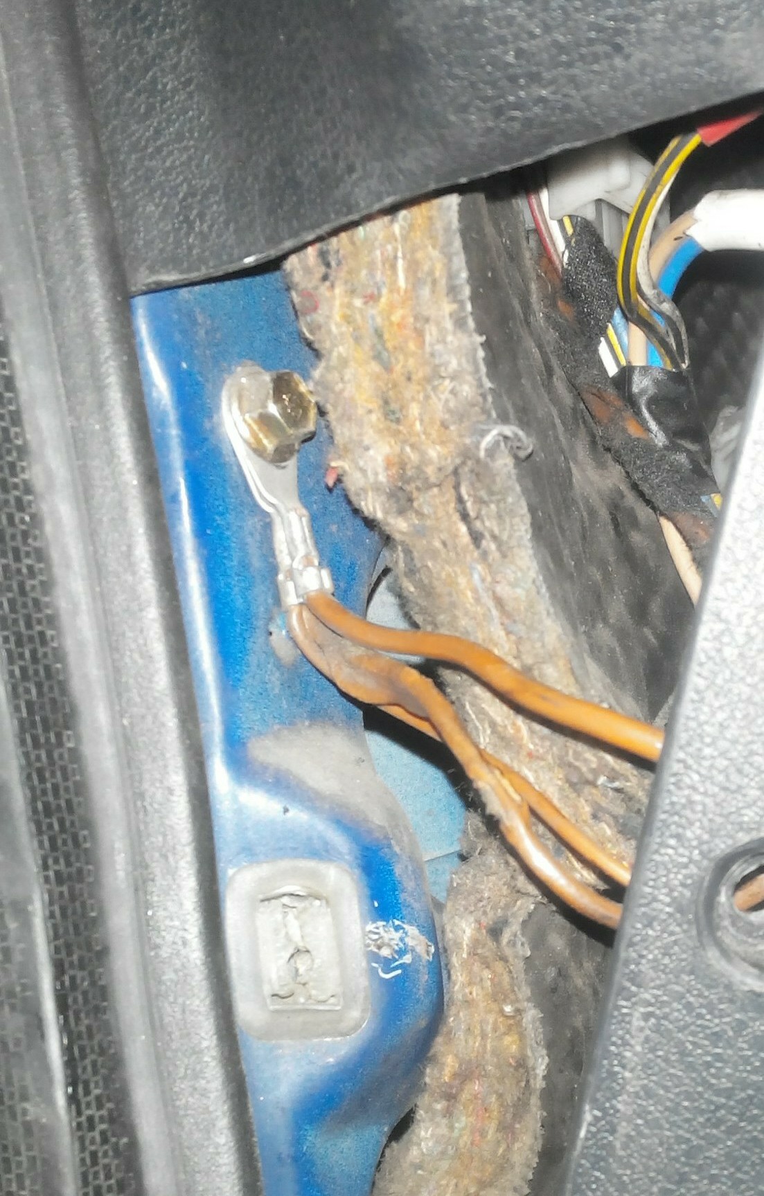

Ещё нарыл поплавленый провод массы возле левой ноги вод. там за щитком :
2015303173203-1-1-1.jpg [ 400.81 КБ | Просмотров: 17507 ]

Замучился править твои сообщения.
Можешь их сам дополнять? Там есть кнопка : правка.
Почему провода плавятся? Что за фигня?
Что то не то...
НЕ можешь сам иди к профи, схемы есть изучи.

Оплавленные провода и преды это либо хреновый контакт (зелень), либо перегруз, проверь соответствие предов номиналам.
