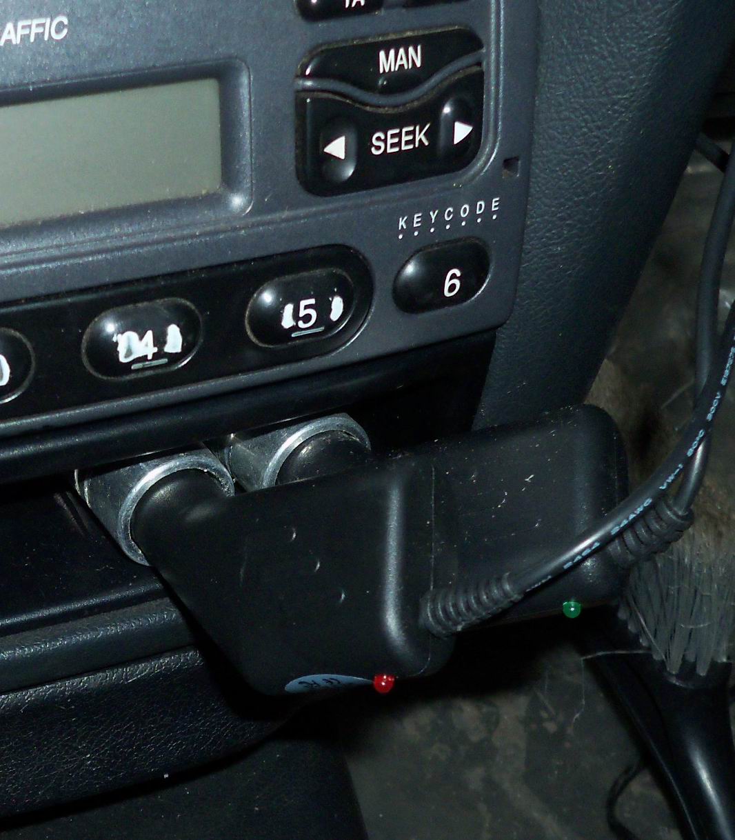

Скажу сразу такой ветвитель кака полная, я себе такой купил и тут же разобрал, провода там чуть толще чем у наушников, так что максимум что выдержит зарядку от телефона + навигатор.
да и держится он хреново с 2мя бп на кочках выскакивает да и не удобно длинный он мешается
Я оторвал сами 2 гнезда и привинтил на полочку что под магнитолой, пробросил нормальные провода 0,5 до прикуривателя.
Теперь есть 3 полноценных гнезда для доп оборудования

А я приклеил его на двухсторонний скотч под пепельницу и подсоединил через мощный выключатель к проводке (без этого штекера). Выключатель - тоже на скотч к боковушке полочки под магнитолой. В разветвитель постоянно воткнуты штекеры видеорегистратора и навигатора (сами устройства снимаю), которые обесточиваются выключателем, что хорошо видно по погасанию светодиодов.

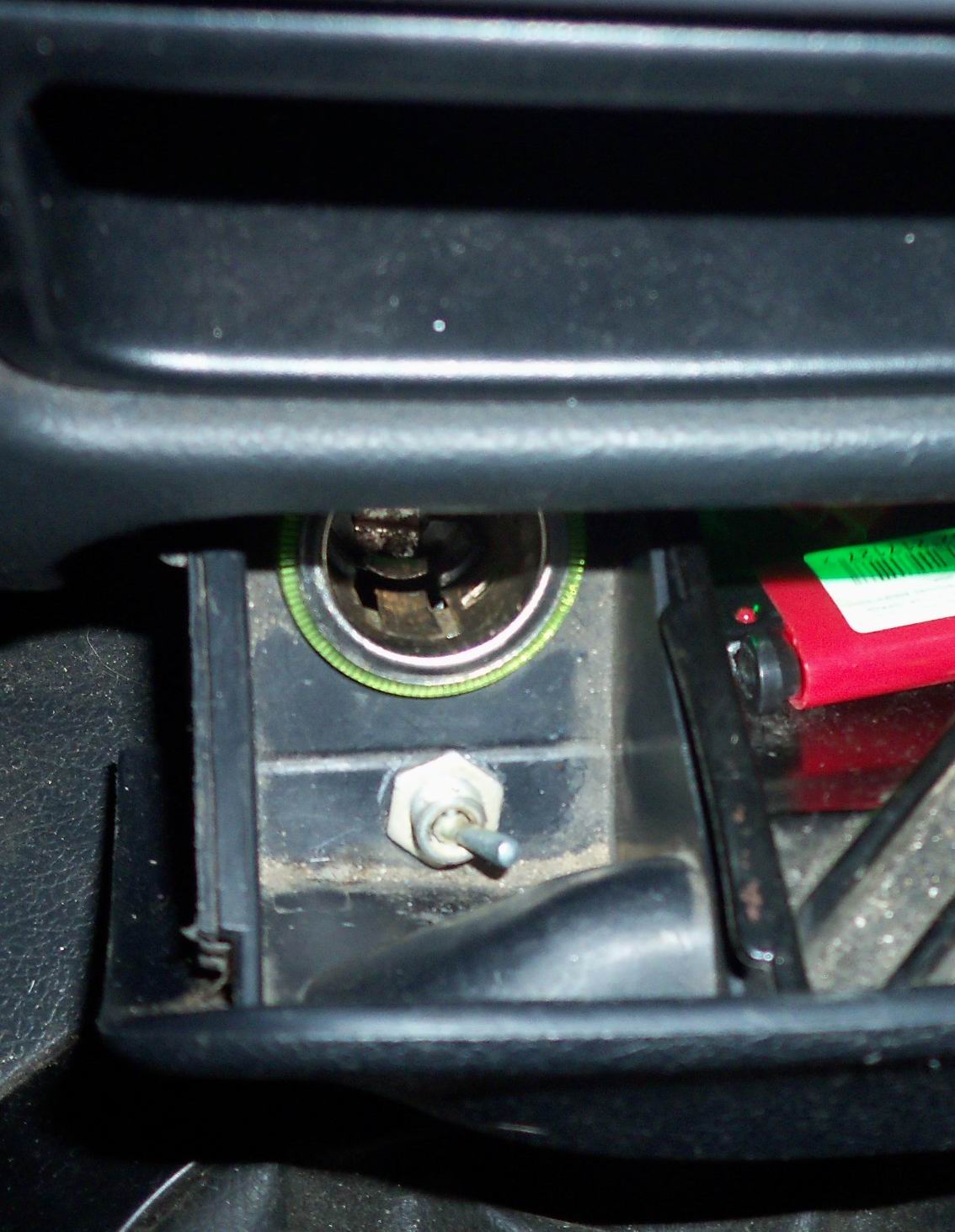

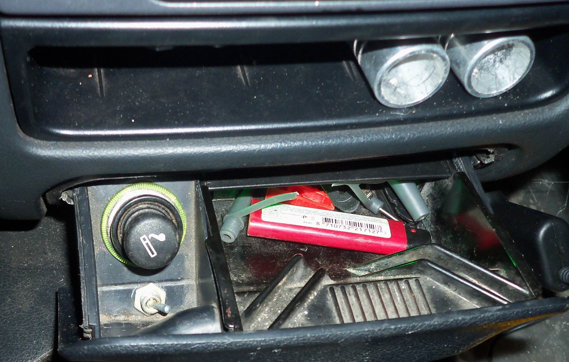

+1 ток я микрик врезал на отключение разветвителя прямо в отсеке прикуривателя и добавил предохранитель на 7,5А

Комментарий к файлу: микрик
3.jpg [ 191.23 КБ | Просмотров: 5030 ]
Комментарий к файлу: микрик и прикуриватель
4.jpg [ 390.94 КБ | Просмотров: 5030 ]
Комментарий к файлу: делитель включен
5.jpg [ 393 КБ | Просмотров: 5030 ]

предохранитель за полочкой расположен там же и ВАЗовкий 2х контактный разъем чтоб можно было вынуть и пепельницу и полочку.
Лампа пепельницы вырезана вместо нее поставлен светодиод
тк прикуриватель расшатан то и диод и само гнездо прикуривателя залил насмерть термоклеем.
Микрик взял какой под руку попался обычный советский.
Сам делитель на полке удерживается 2мя винтами
в гильзах делителя сделано по 1 отверстию 2,2 и нарезана резьба М3. Винты сквозь полку вкручены в гильзы
