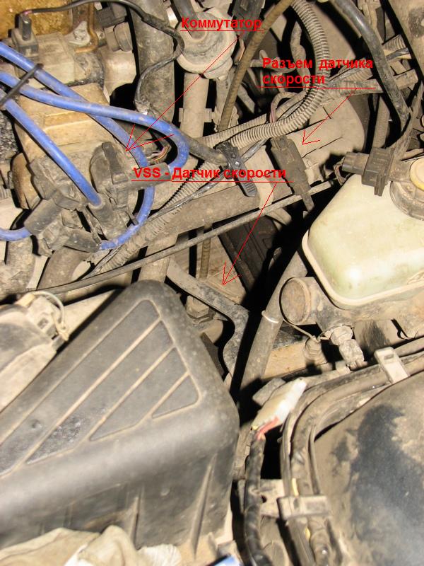

Автор:  Creator [ Вс фев 06, 2011 4:54 ]
На моем он выглядит возможно по-другому... На фотке в верхнем левом углу. Белая (бывает серая) коробочка, с одной стороны ухо под болт - масса, сверху двухпроводная фишка, подключен только один провод - + катушки.
IMG_3810.JPG [ 104.9 КБ | Просмотров: 3668 ]
