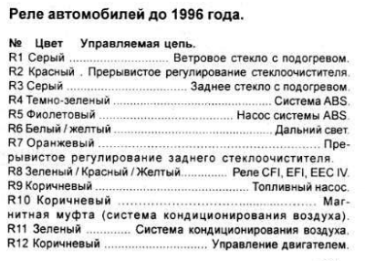

Доброго времени суток, задумал восстановить добрую функцию включения дворников при нажатии на омыватель. Следовательно сунулся в этот блок, и ентого реле не нашел или его нет вовсе. Поэтому прошу помощи в данном вопросе, какое реле там за что отвечает. ::doh::

так, про кнопку и омывалку вопрос отпадает, прочитал что такого на фордах нема, зато другой вопрос, как восстановить изменяемый интервал в прерывистом режиме??? Интересует какое реле и где должно стоять!

Вот стоит в блоке возле ног.
111.png [ 69.76 КБ | Просмотров: 1854 ]

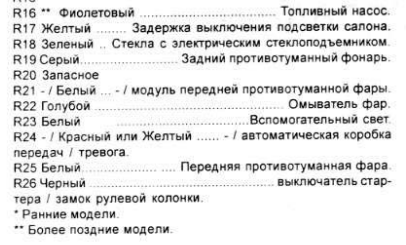

ну и чтоб все знал
222.png [ 53.6 КБ | Просмотров: 1842 ]
