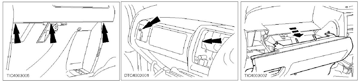

Всем привет!Подскажите пожалуйста кто знает как снять подушку пассажира ? Нашел всего два винтика?! Может у кого фотки есть.Спасибо.
FORD ESKORT 1.8 16V ZETEK RKC Хетчбек 1998 г/в пробег 254300 км.
СообщениеДобавлено: Пт май 14, 2010 11:51
Винтиков три или четыре. Откручиваются из-под торпеды. Два вверху по углам, и снизу один или два. Сама подушка (газогенератор) на двух гайках.

Два с верху нашел а где именно с низу может фотки есть?

Да в бардачке в правом углу вроде, не помню точно, не обратил внимания...

Примерно вот так.
004.jpg [ 81.62 КБ | Просмотров: 2599 ]

Спасибо за помощь снял!
