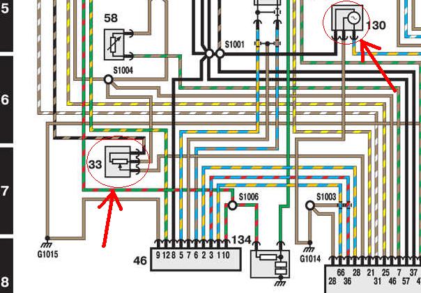

Подскажите Please...где находятся??
33-регулировочный резистор
130-датчик скорости автомобиля

130 ДС крепится к коробке передач, в него вставлен тросик спидометра.
Про резистор ничего не подскажу, не сталкивался.
