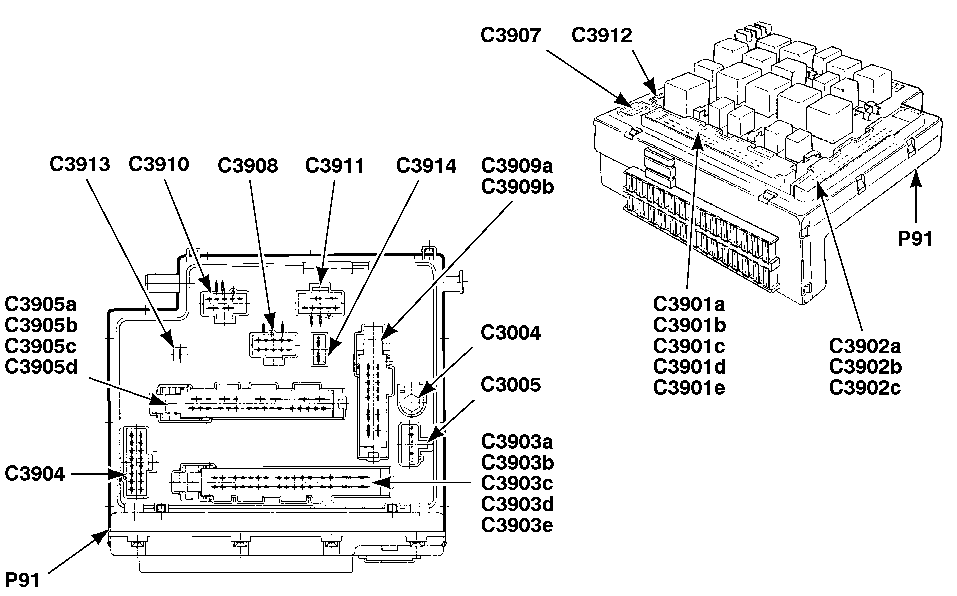

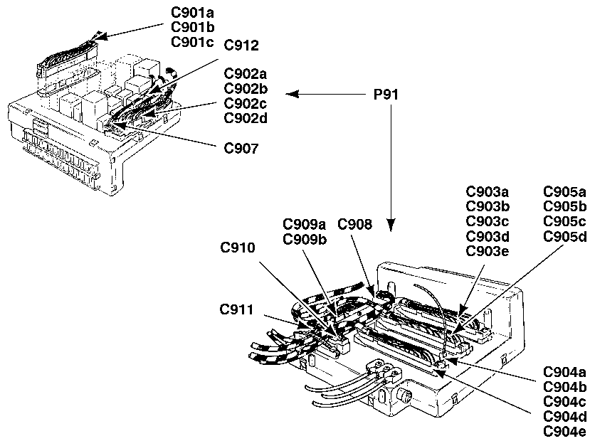

На картинках выше номера на Junction box соответствуют номерам контактов в колодках. Качай ТИС и будет тебе щастье.
СообщениеДобавлено: Сб янв 09, 2010 15:40
Вот как это выглядит: на схеме смотришь на номер разъема и номер контакта. Потом открываешь картинки типа этих.
