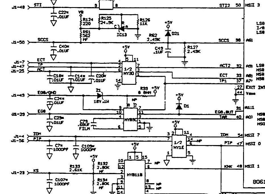

смотрим схему. на 46 ноге через стабилитрон +5 в

то есть на 49 ноге +5 по схеме

Вообщето 49 нога сидит на земле подогревателя http://pokatili.ru/forum/download.php?id=4863 вот схема твоя что то не открылась,

tsarik, и как по твоему на схеме отображается подогреватель???? подогреватель рисуется как РЕЗИСТОР. а у меня пороизошло вот что. оказывается предыдущий хозяин уже менял лямбду и перепутал землю и "землю сигнал" в результате чего в мозги пошло 12 вольт через 2,5 Ом подогреватель. сгорел микшер сигнала MY9bc
Комментарий к файлу: часть схемы EEC4
EEC4.jpg [ 109.65 КБ | Просмотров: 3368 ]
