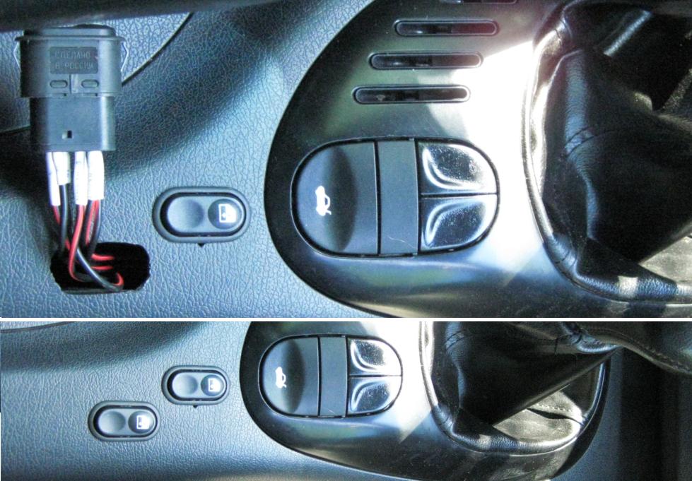

Кнопки электростеклоподъемников FORD ESCORT'96 доставили мне довольно много хлопот. Родные вышли из строя, новые оригинал стоят 800р., вазовские стоят 65р... Соблазнительно, не правда ли?)
Беда в том, что распиновка кнопок разная. Без тестера у меня ушло пол дня на то чтоб разобраться что к чему.
Ниже привожу схему подключения родных кнопок и мою схему подключения. Провода красил в цвета, как на моей машине. И фото кнопочек, которые я слегка опустил к стояночному тормозу. Проводку пришлось немного нарастить. Родные фишки не выжили после моего акта насилия)), новые не нашел в магазине, решил крепить клемочками. Когда наращивал провода, оказалось что на скрутке ЭСП еле работает (1см вверх, 1 см вниз), пришлось паять. Провода аккуратно в термоусадку посадил. Разноцветных небыло, звиняйте)))
Комментарий к файлу: Немножко лажанул на кнопке левого ЭСП(
Родные заделал (правда перекрасить надоб по-хорошему)
На вазовских кнопках надо менять полярность подключения мотора, выходы 4 и 5 отвечают за подсветку (у меня ЭСП работает только с ключом в замке, так что кто отк
кнопки ЭСП фото.JPG [ 114.24 КБ | Просмотров: 3482 ]
Комментарий к файлу: Вроде все понятно нарисовал.
Это сами кнопки ЭСП, НЕ ФИШКИ!

У меня поломалась водительская кнопка ЭСП - опускать - опускает, а подымать ни в какую, как будто западает. Оказалось дело в поломаном контакте (фото1). Почитав форум - купил две кнопки от ВАЗ (фото2) и поехал к электрику. При разборе оказалось, что ВАЗовские кнопки идентичны нашим не только по разьему, но и по внутреннему содержанию (фото 3 и 4). В итоге, элетрик достал контактные пластиночки с ВАЗовских кнопок и установил их в мои родные - в итоге - все работает на ура! Так что, не стоит по новой врезать кнопки от ВАЗ, как у топикстартера (ему отдельное спасибо, за направление идеи), а достаточно заменить внутренности.
Фото 1
Фото 2
Фото 3 и 4
