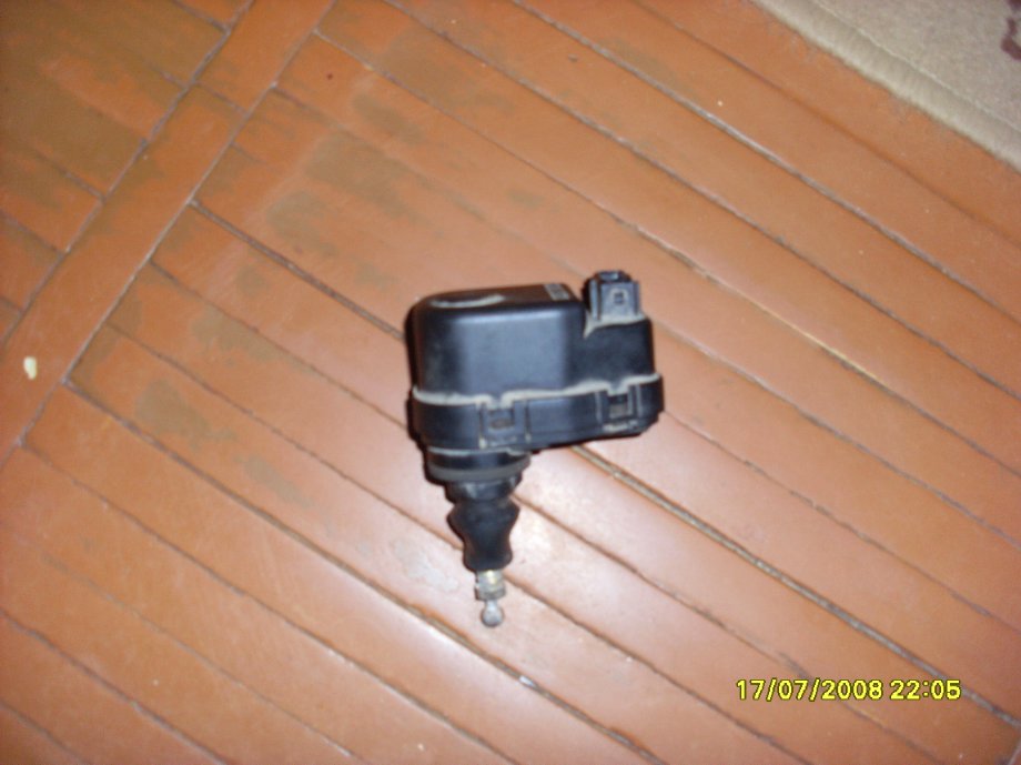

Привет. Нашёл два двигателя коректрра фар.BOSCH VAD 12 071 0 307 851 304 . Гнёзда подсоединения в машине есть. Пробал подсоединять движки не работают. Кто нибуть может сталкивался с ремонтом коректора фар?Мне нужна схема подсоединения или хотябы какое питание и сколько вольт должно приходить на движки. Подскажите!!!

На моей машинке тоже имеются такие девайсы, но не работают :(
Вот бы удалось их оживить :wink:

Вообщем предхоз менял фары на DEPO. В них уже встроен электрокорректор и подключен.
На панели слева от руля у меня расположена ручка корректора фар, вокруг нее сектор разделен и пронумерован на 6 частей. Фары реагируют только до 2-ого сектора и все. и при этом поднимаются вверх. Я так понимаю, что проблема скорее всего в разъеме, - там 3 провода - вот как их поменять не пойму. Подскажите, плиз, кто сталкивался.

Скорее всего нет, виноваты сами фары. Я недавно поменял 1 фару(у меня блокфара,но сути это не меняет) на ДЕПО. И вот что заметил - если на ДЭПОвской уровень пучка занижен мех.регулировкой, то обе фары корректируются при изменении положения регулятора. Но стоит на ДЕПОвской выставить(механической регулировкой) уровень пучка по оригинальной фаре, всё пиндык - ДЕПОвская фара ни тудема ни сюдема... Оригинальная при этом регулируется нормально.
Хотя правильность подключения проверить не мешает - сравни с оригинальной фарой. У меня были попутаны + и масса на регулятор внутри самой фары.

Спасибо! Оригинала правда нет под рукой, но смысл я понял. Будем ковыряться :) . Вот DEPO'вцы нехорошие... :popa:
