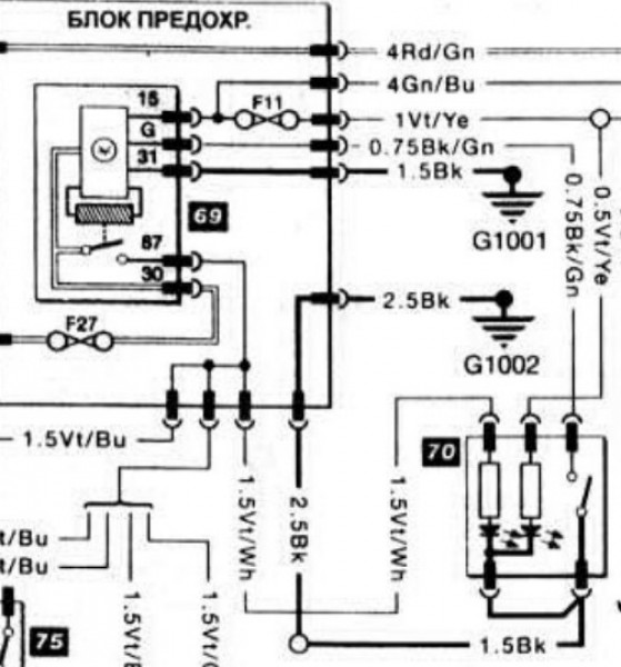

ДмитрийМ писал(а):
Хм, врядли я вспомню контакты...
А что, проблема кнопку на разборе найти? Одинарные, в отличие от двойных, не редкость...
На данный момент, мне прощще именно перемычку вставить, чем по разборкам рыскать (тем более нету фордовских в нашем городе, как таковых), ввиду многих обстоятельств. Или хотябы ссылочку на екзист - а то я ни там, ни в элкатс не могу найти этой кнопки.
Ford Escort 1998г, 1.3л, HCS, 63 л.с., карбюратор, хэчбек.
СообщениеДобавлено: Вт ноя 29, 2011 11:17
Ну на экзисте она будет золотая...
А про перемычку - там кнопку надо ставить а не перемычку. Управление идёт минусовыми импульсами. Подал один импульс - включилось, подал ещё один - выключилось.
А электросхему сложно покурить? Там по цветам проводов всё сходится...
СообщениеДобавлено: Вт ноя 29, 2011 21:20
Зарегистрирован: Сб окт 30, 2010 21:21
Сообщения: 38
Откуда: Екатеринбург
Оооо, сложнее все... Ладно, спасибо - будем разбираться)
СообщениеДобавлено: Ср ноя 30, 2011 18:38
Млин, цветного бумажного мануала с собой нету...
Есть электронный чёрно-белый. Надеюсь, что правда ;)
Вопчем, там два самых тонких проводка в фишке. Тебе нужен чёрно-зелёный. На него подаёшь кратковременно "минус" с массы. Обогрев включится. Ещё раз дашь минус - он выключится. Если не выключишь сам, он выключится автоматически через 10 минут или вместе с зажиганием.
Массу можешь взять с корпуса машины или с этой же фишки, она толстый чёрный провод.
Если верить мануалу, то ничего не должно сгореть ;)
