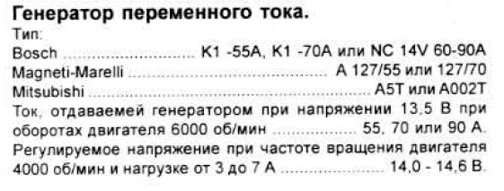

Вот из мануала
111.png [ 66.44 КБ | Просмотров: 3495 ]
