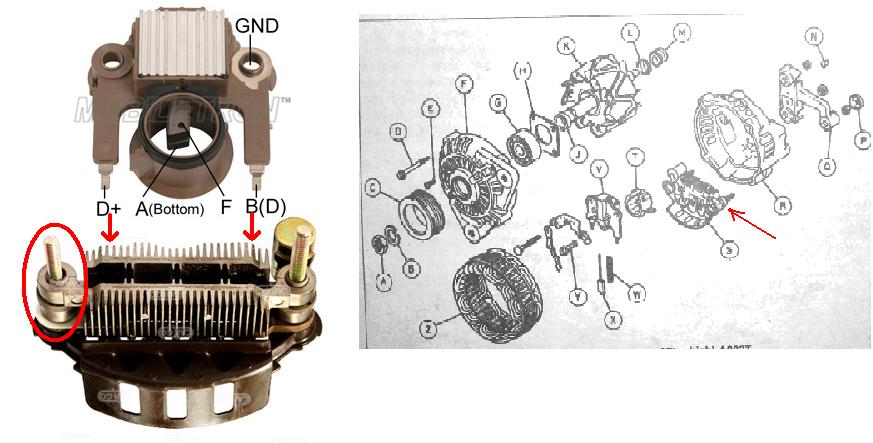

Всем доброго времени суток! нужна помощь в правильном подключении генератора Мицубиси.
Предыстория: на халяву достался 70А геныч мицубиси, конечно же неисправный. Разбор показал, что диодный мост сгнил, а регулятор напряжения соржавел. Все было вынуто и в топку (потом конечно я об этом пожалел). По номеру генератора были заказаны недостающие детали, получены и спаяны между собой. Установка в обратной последовательности вроде бы ничего сложного, но тут я понял что чего-то в схеме не хватает. А именно, диодный мост имеет с одной стороны запрессованную шпильку (+), а с другой стороны свободный болт. Так вот, этот болт изолирован от деталей диодного моста (он так и лежал в пакетике отдельно). Согласно схеме подключения к этому болту прикручивается тонкий провод возбуждения (лампочки контроля заряда). А у меня теперь получается, что этот провод в схеме не участвует. Перерыв весь интернет ничего толкового не нашел, но предположил, что диодный мост все таки мне впарили не тот, так как сначала регулятор напряжения тоже пришел странный (у него сбоку был вывод под разъем L и S).
Исходя из вышеизложенного возник вопрос? К чему должен быть подключен этот болт в диодном мосту. Имея навык в ремонте, переделке и колхозе геныча Магнети Марелли и БОШ, предполагаю, что подключается он к дополнительным диодам возбуждения к их общему контакту (на картинке их не видно, они с нижней стороны).
Заранее спасибо!!!
Ну и если совсем не затруднит, укажите номера деталей реле регулятора и диодного моста.

У него этот болт просто крепежный, возбуждение идет с клеммы D+, при этом генератор может не запуститься, пока на клемму B(D) не подать через реле (чтоб не ел АКБ без зажигания) или с допдиодов (которых на фотке не видно) напряжение от (+) клеммы АКБ - французо-азиатский вариант включения.
на картинке с изображением генератора прекрасно видно, что болт не крепежный, а проходит насквозь через заднюю крышку и изолирован от корпуса пластиковой втулкой и прикручивается через Т-образную пластиковую хреновень (сказать могу с уверенностью, так как он дома разобранный лежит). Генератор устроен по системе возбуждения через контрольную лампу (2 провода + и на контрольную лампу) как у Бош или Магнети Марелли
Я когда старый мост с регулятором выкинул не обратил внимание к чему этот болт подключен в мосту, но он точно был не съемный.
Теперь я точно знаю, что мост не тот, точнее он такой же они практически все одинаковые такой конструкции, тока отличаются размером и расположением плюсового болта.

все разобрался, этот болт подключается к ноге В регулятора и как следствие к дополнительным диодам возбуждения
