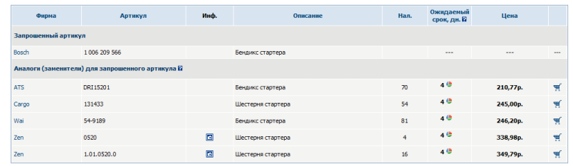

СообщениеДобавлено: Вт фев 22, 2011 4:17
Lionchik писал(а):
MozgoveD
если ссылки найдешь кинь плиз. А то я пару какихто моделей гдето на форуме видел якобы на бош ставили так у них цена на экзисте от 35 у.е. как для бендикса по моему многовато будет или это норм?
Та не, усе кошерно...

СообщениеДобавлено: Вт фев 22, 2011 20:25
Зарегистрирован: Пн апр 26, 2010 20:16
Сообщения: 233
Откуда: Симферополь
Ну по твоей ссылке уже цены начинаются от 10 у.е разница больше чем в три раза, а самый дорогой 24 у.е. Спасибо за помощь!MozgoveD
