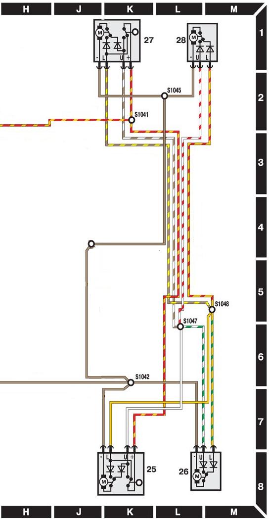

ЦЗ это что - закрыл дверь переднюю(пассажир\водитель) все остальные закрылись открыл открылись либо делать надо сегментный т.е. закрыл водитель все закрылись открыл водитель все закрыты.
Сегментный у мя был на 2105 реализован на Alligator d-930 +диод+ доп реле
Вот пример ЦЗ с ДУ
http://www.blackumor.ru/obchod/kateg/ce ... ovladanim/
А вот как реализован ЦЗ в форде штатный (CZ.JPG)
он собран только на активаторах - нету центрального блока управления
штатная реализация тебя не порадует по ценнику
Электропривод замка передней двери 4 697,51р. за штуку
CZ.JPG [ 58.83 КБ | Просмотров: 1600 ]
