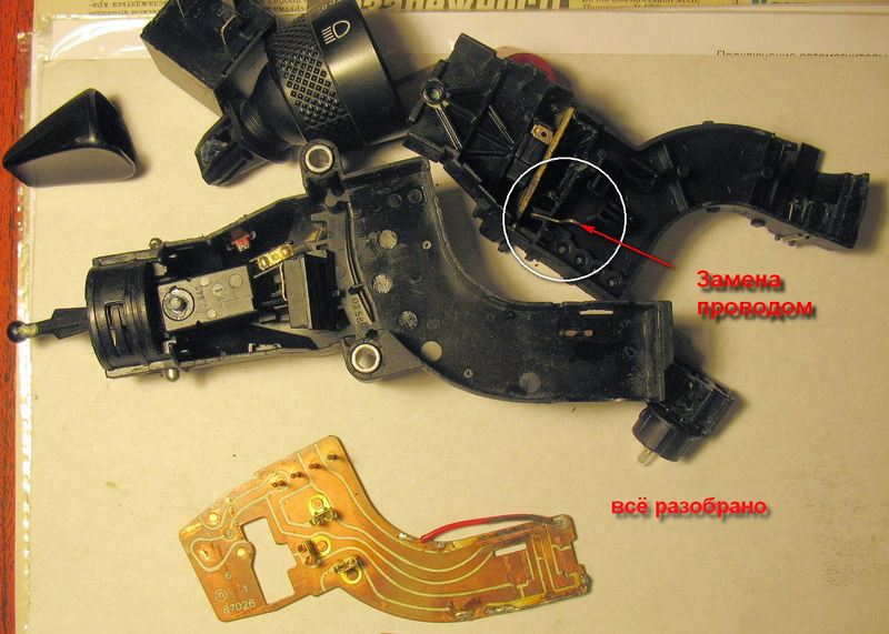

При сборке если забыл поставить пружинный контакт на фото в кружке, повороты работать не будут а аварийка будет. Я его потерял и заменил перемычкой проволочной запаяв между двумя платами там где стояла эта пружинка.
Комментарий к файлу: вот теперь все разобрано

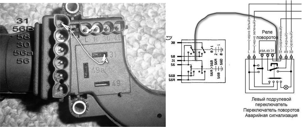

Можно собрать вот такую схему, на столе. И проверить работу как поворотов так и аварийки! Полярность не перепутаЙ! Лампы мощности такойже какие стоят на авто.
Комментарий к файлу: собери схемку и проверь

Olegka на что она влияет? Что к чему прижимает? Я вообще не поняла, куда она втыкается и откуда выткнулась. А как пластиковый хвост в щель завел? (или фигню со щелью в плату)?

перемычка пружинная на фото она в кружочке если фото рассмотреть можно понять как она там стоит. Я писал что потерял её и заменил проводом который припаял и если мне не изменяет память она соединяет одну плату с другой одноименные контакты 31, который в итоге соединен с корпусом. Нарисовал на схеме. справедливость можно проверить на исправном, но снятом с авто, или с отключенными проводами прозвонив тестером или прозвонкой два эти контакта 31 в одном ряду и в другом ряду разъемов.
Комментарий к файлу: переключатель и его внутренняя схема

Во как... А как рычажок дальний-ближний на место ставили? В щель в эту? я вообще не поняла как это надо делать - или рычажок не поднимается, или ползучие контакты в плату упираются.

Рычажок я не трогал совсем. После разборки старался не трогать детали которые не нуждаются в ремонте. Не работали повороты вот я и их делал. У меня с этой малой механикой как-то всё само-сабой получается! Навероное интуиция. В детстве любил все самоходные игрушки разобрать и посмотреть как они там устроены, что интересно после моих трепонаций и сборки, они продолжали работать!
