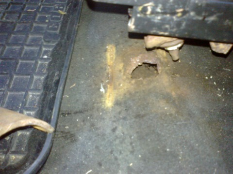

Снял водительское сиденье, а там отверстия (которые в кузове) немного подгнили. Как лучше закрепить сиденье? (сварку не предлагать)

вот фото
480.jpg [ 49.99 КБ | Просмотров: 9270 ]

Да, это серьезно. Можно попробовать накладки с креплением болтами к днищу, к которым, в свою очередь, приварены гайки. Конечно, не особо эстетично, но под ковриками видно не будет.

крепления по уровню выше расположены, такие накладки в продаже не видел
Ну ты шутник, это вообще эксклюзив штучный ручная работа.

Берете куски железа (стальной лист толщиной 1,5-2 мм), вырезаете нужной формы (по месту), сверлите по 3 отверстия, к центральным крепите болтом с гайкой салазки, а по два других - для крепления болтами к днищу. Все что нужно - железо, дрель, болты и ножовка по металлу. Делается в домашних условиях. Хорошо, если есть тиски...

я же говорю, днище ниже по уровню на несколько см

Передние или задние болты? Передние крепятся на поперечине, усиливающей днище, а задние на небольших выступах, выполненных непосредственно в днище. Причем внешние выступы уходят к порогам практически на том же уровне, а внутренние - там площадка шире в сторону центрального канала. В принципе, место для крепления есть. Передние же оторвать - проблематично, перекладина достаточно толстая.

целое крепление только заднее правое (там 2 болта),

Передние можно закрепить на той же поперечине насквозь болтами с гайками, подложив снизу под днище большие шайбы. А вот под заднее надо переходник придумывать, как я уже писал.

Не очень хочется днище дырявить =(

Вот так сделали
IMG00139.jpg [ 280.77 КБ | Просмотров: 9169 ]
IMG00135.jpg [ 312.92 КБ | Просмотров: 9169 ]
IMG00134.jpg [ 323.27 КБ | Просмотров: 9169 ]
IMG00133.jpg [ 288.38 КБ | Просмотров: 9169 ]
