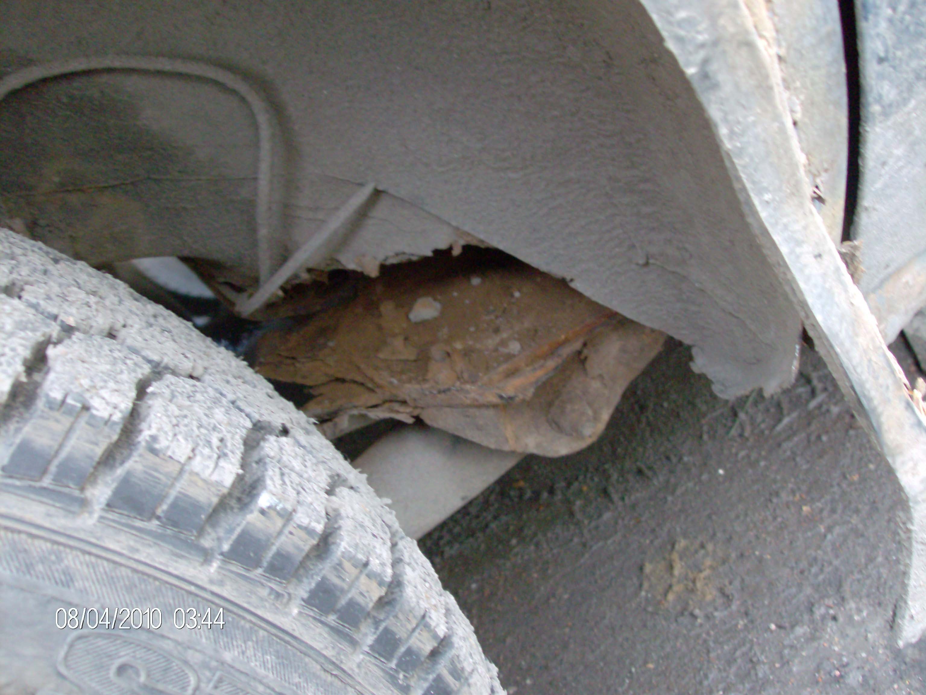

Люди подскажите пожалуйста ::doh:: Вырвало крепление серьги задней балки справа. Поискал в экзисте запчасти там оригинал стоит 20к. цена просто не реальная, а аналогов по данному артиклу не показал :-( при поиске на других сайтах вывело номерочки других производителей, но почему-то у всех фото один в один даже какой-то разрыв в том-же месте вот ссылка на екзист ( http://www.exist.ru/price.aspx?pid=4A803C9B ) тали это запчасть каторая мне нужна ? Или я ошибаюсь. МАшина Ford escort 1993 г.в. 5-ти дверка (то-ли 5-ти дверный седан, то-ли хэчбек уже запутался в одном месте седан в другом хэч)

Забыл написать что так-же лонжерон разорван от арки в сторону заднего бампера вдоль :crowd: так что наверно ремонтными накладками не отвертется. А номера взял с етого сайта ( http://www.autospace.ru/cat.php?mark=FO ... 7,754,1085 )

strela5
Люди подскажите пожалуйста Вырвало крепление серьги задней балки справа.
а как такое произошло? может фото есть?

Наехал на рельсы у магазина Народный. Но подгнивал он уже давно. Рельса была последний рубеж :smile139:

У меня такое на красном орионе было аж с двух сторон ! Очень неприятная поломка!Варили из кусков металла ,так как пола почти небыло и вариться было не к чему !

у меня пол вроде как нормальный а вот с лонжероном капец полный вдобавок ко всему заказанная запчасть в экзисте заводской заказ на 3 месяца :smile189: посмотрел фирму NOR нет в наличии но показал аналоги к запрошенному артиклу, а в примечаниях сказанно что аналог применяется для escort-ов с 1995 г.в. так вот теперь терзают ТАКИЕ сомнения заказывать или не заказывать. :crowd:

Таже песня, пока(тьфу,тьфу) повреджения лонжерона небольшие, начал расползаться, стянул времянкой и так отъездил зиму, стяжка нагрузку не держит, но контролирует деформацию лонжерона. Пока кузов не играет, лонжерон не порвёт. В Июне буду заменять на новый, готовлюсь. :)

+1 и у меня оторвало лонжерон не успел его обварить теперь не знаю с чего начать, может есть какой нибудь мануал? варить сам буду.
