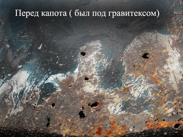

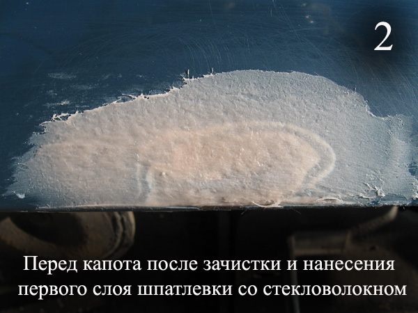

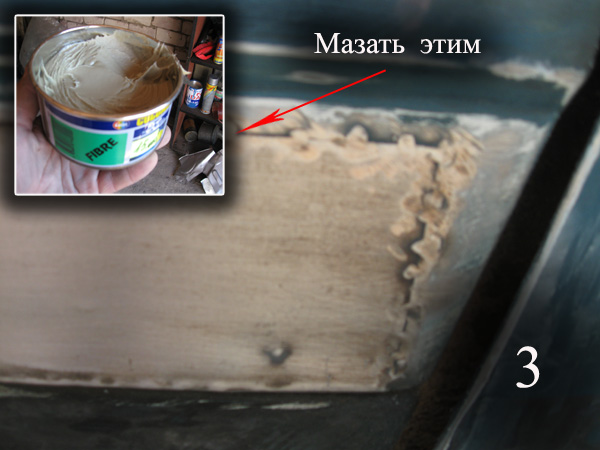

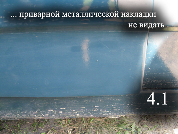

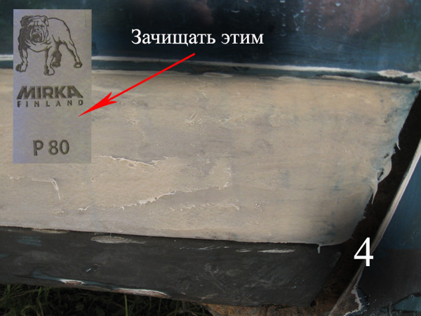

Можно и фото, вот в таком виде (1 ) мне лосталась 2109 одного моего знакомого, пришлось хорошо зачистить наждачкой № 80, обработать преобразователем ржавчины " Цинкарь" , выждать сутки , обезжирить и наложить 1- слой шпатлевки со стекловолокном ( 2), та же операция была проделана и с вварной накладкой двери ( 3, 4 )..., что из этого получилось - смотрите ( 4.1 ).

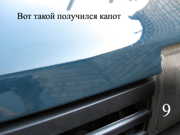

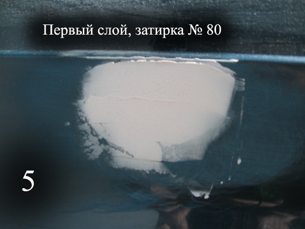

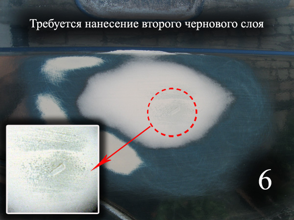

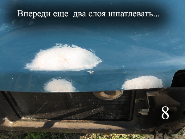

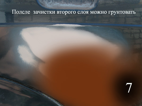

Продолжение: применение шпатлевки со стекловолоконным наполнителем позволяет заделывать сквозные отверстия в панелях кузова и работать слоями до 5 мм без возникновения в последствии трещин, итак, 1-й, черновой слой шпатлевки обрабатываем теркой, бруской обернутым наждачкой № 80 насухую, без воды ,По результатам определяемся, если неровности большие- наносим еще один черновой сло, если небольшие - наносим чистовой слой мелкозернистой шпатлевкой и затираем с водой наждачкой "№ 180, а потом последний этап - нанесение слоя финишной ( супермелкое зерно) шпатлевки и затирка с водой наждачкой № 320- 400, ну а потом и к грунтовке можно будет приступить

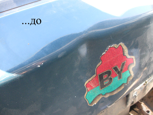

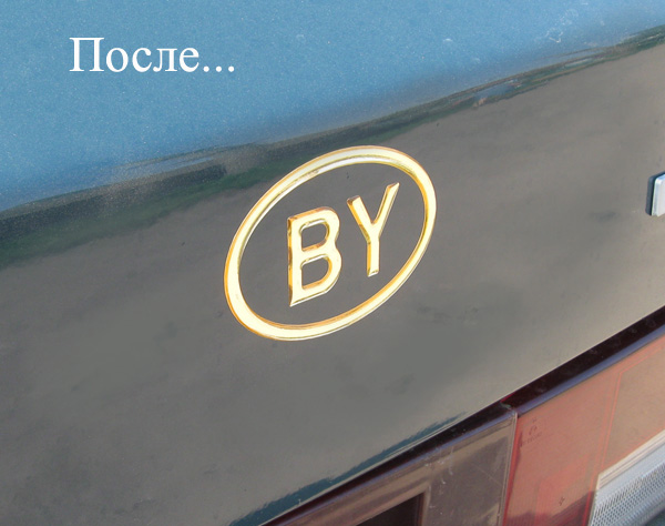

Продолжение : а вот и крышка багажника как говорится ... до и
после...
Буду рад , если этот материал кому- нибудь пригодится.
