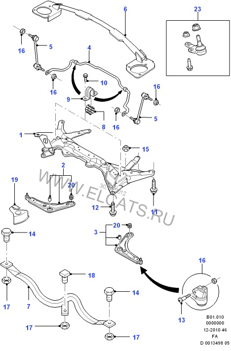

Я думаю, что речь идёт о детали номер 1:
Комментарий к файлу: Передняя подвеска
пер.png [ 132.66 КБ | Просмотров: 5236 ]

И я о ней же. Так она общая для всех, независимо от типа мотора.

ХЗ. По каталогу эта деталь называется "поперечина", до 95-го года проходит под кодами 7066100 и 7066101, а после - 7354899 и 7354900. В чем отличие и есть ли оно - не знаю, но могу сказать точно на предыдущей машинке 93-го и нынешней 95-го они абсолютно одинаковы. Поставил кронштейн подушки коробки - встал как родной, хотя совсем другой. Различия, скорее всего, что рейка с ГУР или без.

Спасибо всем ответившим. Речь действительно идет о "детали номер 1". Оба форда (1.6 и 1.4) - универсалы 1995 г. выпуска. Судя по отзывам - должна подойти :)
