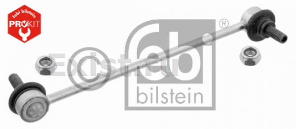

я что-то наверно не понимаю, он же идет сразу с резинками, вот как на рисунке. какие там еще резинки? а какой болт? со стороны аккумулятора?

ну вы бы хоть ссылку посмотрели,что я дал ::thinking:: мы говорим про разные вещи,это называются "косточки"на сленге или тяга стабилизатора:lol: а я говорил про резинки реактивной пружины или если правильно то стабилизатора поперечной устойчивости,на первой же странице ссылки есть и фотки и схемы по замене.
