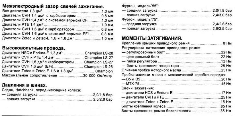

Тоже ездил на машине этой и качал до 2,2 не больше.
давление.jpg [86.56 КБ]
