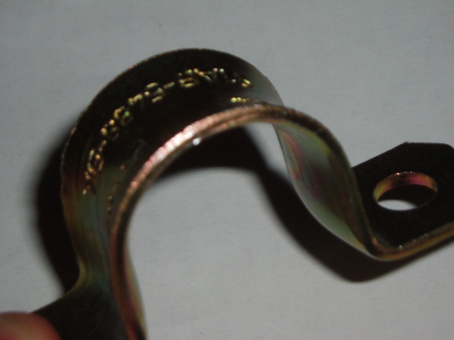

на первый взгляд толстоват для отгибания...
Комментарий к файлу: хомут втулки стабилизатора на мой эскорт. оригинал
P2130123.JPG [106.25 КБ]
Эскорт 94г. zetec 1.8 16V RDA зел. седан
Постоит десяток лет в работе - отгибаться будет нормально , но откручиваться плохо.
