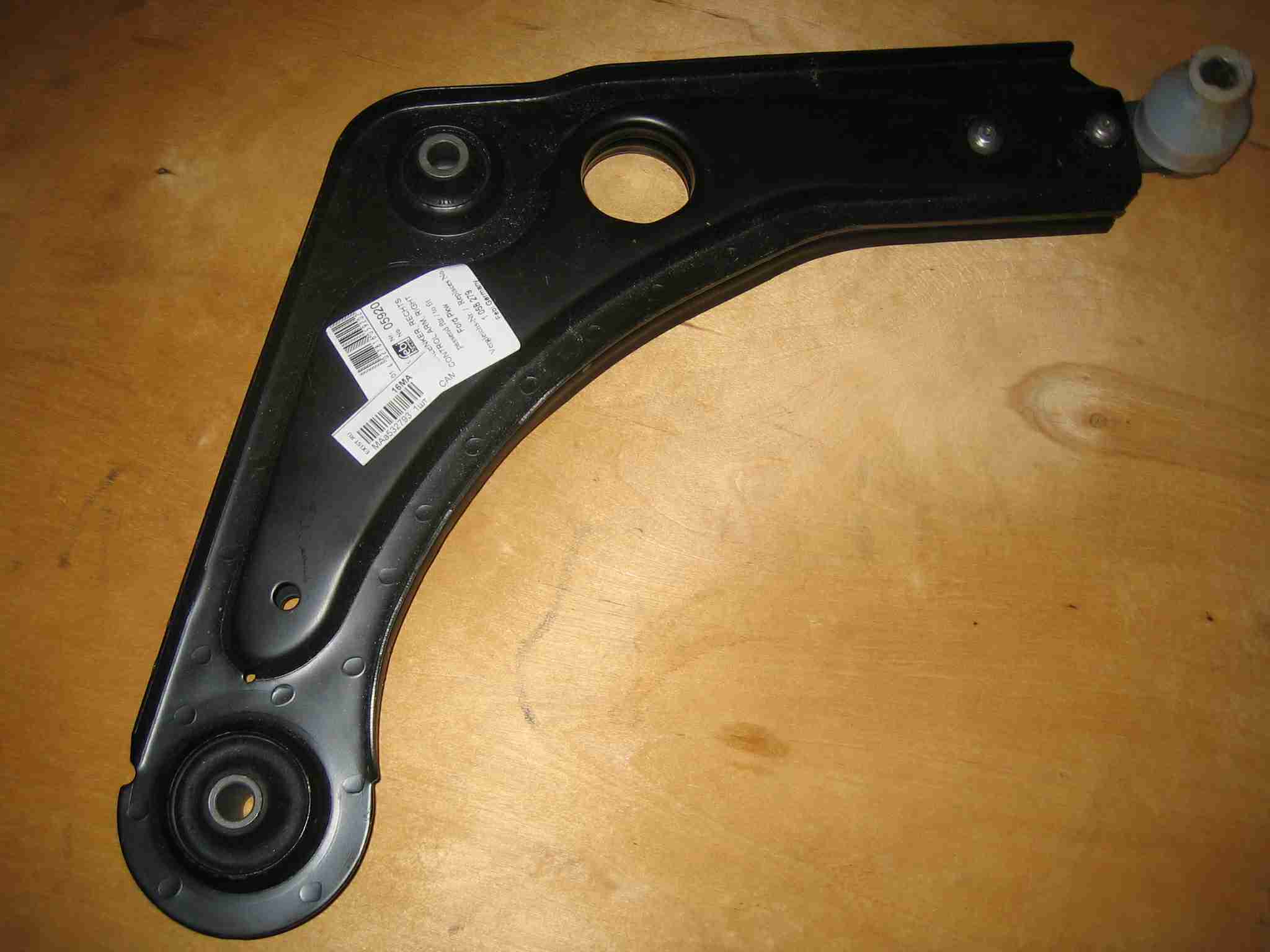

Левый и правый рычаг отличаются, кстати сайлент-блоки окончательно затягиваются на стоящей на земле машине с орпределенным моментом, если затянуть на вывешенной машине, то сайлент-блоки быстро износятся.
Комментарий к файлу: Не "левый" рычаг:))
Picture 028.jpg [93.37 КБ]
Фордяра Орионистый CVН 1.4 1991 карб

Извени но ты гониш!
Чья бы карова мычала ?
Что он не правду сказал ?
Со второй половины 90 года до окончания выпуска рычаги одинаковые, для всех Эскортов, включая Орион. Отличаются только на левый-правый :). Это и в МикроКате и любом каталоге производителя рычагов. Смотрел специально для тебя и у TRW и у Optimal.....

На МКVI левый и правый рычаги апсалютно одинаковые!!! Шаровая по разному заклепана(на левую и правую стороны). Все сайленты меняются(большой и маленький), шаровая тоже меняется. Если рычаг не погнут, зачем его менять? Оригинал всегда лучше :!:
Как менять, уже писал. Вся процедура замены сайлентов и 1 шаровой со вторыми руками помощника заняла один вечер в гараже.

На МКVII левый и правый рычаги апсалютно одинаковые!!! Шаровая по разному заклепана(на левую и правую стороны). Все сайленты меняются(большой и маленький), шаровая тоже меняется.
Апасалютно все верно :lol: , но обычно сайленты меняют на эскорте с 90г. 1-2 раза ,потом разбивается посадочное место, к тому же менянные долго не ходят. Неоригинал германский Lemforder, Moog ,Febi не хуже оригинала, но в 2 раза дешевле. :D

Henri F. писал(а):
Гоните оба!
Потому-что у моего друга Эскорт 91го и там рычаги такие-же как на 88 у меня! С плавающим сайлентом. Который нихвига неменяется! И шаровая там не миняется. И вооще мы говорим о разных деталях.
И ТРВ такой стоит 150грн макс. (о котором я говорю)
Что-то одно вылитело меняется весь рычаг.
И нехвиг заплевывая экран доказывать что такие рычаги как показываете вы идут с 90го года, и никакие други.
И если смотрели по книжке то книжка отстой!
Круче книжки токо ЮРИК с разборки на ПЕЧЕРСКЕ.
ЮРА- рулит. Книжки ваши макулатура по 15коп за кг.
Всем спасибо!
Извени, мы обо гонщики :wink: , но похоже вы обогнали нас :wink: .
У вашего друга скорее всего эскорт 90 года, пришлите фоты эскорта вашего друга с такой интересной подвеской.
Удачи всем!
