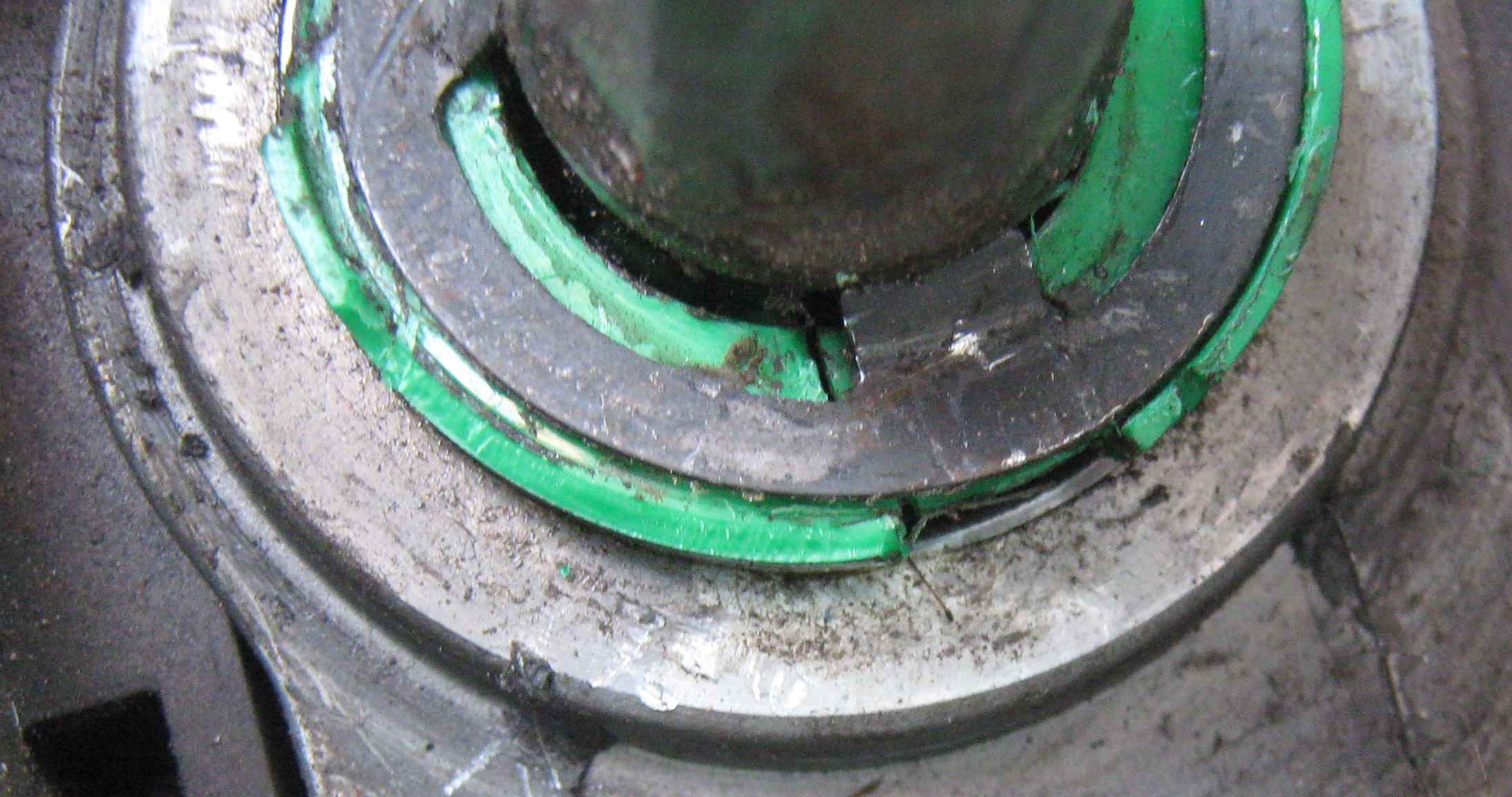

Стопорное кольцо странно стоит - остановилось на скользком шестирганнике, непонятно, как фиксируется.
А ниже есть канавка.
Я взял вытянул вал, поставил на стопорное кольцо глубокую головку подходящего диаметра и ударил молотком. Кольцо село в канавку.
Только лучше делать вдвоем. Я был один, поэтому не мог одновременно тянуть на себя вал, держать головку и бить молотком.
Пришлось головку не держать и вышло плохо - сломал втулку еще в одном месте, погнул стопорное кольцо (из трех его усиков два сели, один треснул и загнулся, еле поправил потом).
Но сомневаюсь в однозначной правильности такого лечения, т.к. сверху осталась пластиковая крышка на защелках, которым теперь за тело втулки не защелкнуться.
Комментарий к файлу: Видно, что усик ни за что не фиксируется, видно трещину во втулке.

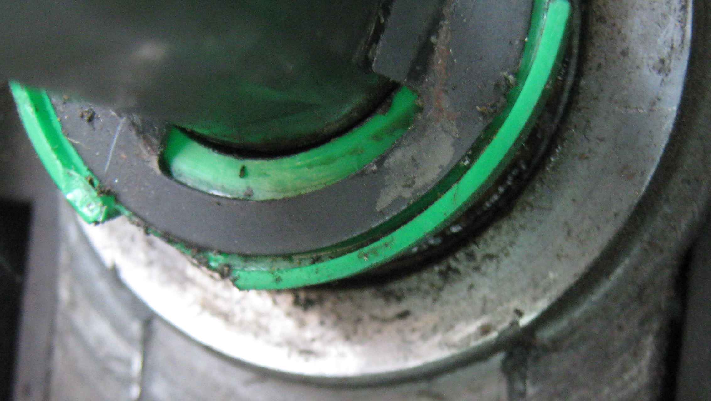

Комментарий к файлу: Видно насколько выступает вал, если его тянуть на себя.
Steering_Column_2.jpg [ 119.3 КБ | Просмотров: 12511 ]
Комментарий к файлу: Видно где во втором месте я сломал втулку, видно что левый усик треснул и загнулся.

Мда, похоже так неправильно.
Не отщелкивается поворотник и не защелкивается блокировка руля.
И далековато руль от поворотника.
Так что должен он глубже сидеть.
СообщениеДобавлено: Чт июл 02, 2009 21:22
Я сегодня туда тоже слазил,после замены рейки появился маленький люфтик,там на шестиграннике под каждый усик маленькая прорезь,один усик стоял не там подстучал вроде нормально,а ты похоже забил глубоковато ,усики расперло и общий диаметр стал больше ,вот верхняя крышка и не налазиет

Там проблемма в том ,что метал калёный на этом стопоре и лапки при снятии трескаются у основания,по хорошему кольцо надо ставить новое,тогда может и труба не понадобится,но у нас найти такую мелочь практически невозможно ::doh::
