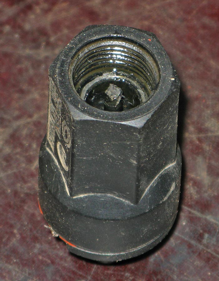

Помогите, что делать? В последнее время стрелка спидометра как-то нездорово подрагивала. Скорее всего, перетянул тросик спидометра на датчике скорости и затруднил его вращение. Вчера спидометр перестал работать. Обследование показало, что пластмассовый четырёхгранник в центре датчика скорости обломился (см. фото) и его часть осталась в коробке. Датчик можно новый купить, но как достать эту часть из КПП? Пробовал на кончик шила капнуть немного суперклея и приклеить ту часть - не получилось. Теперь только разборка КПП? Или может быть, можно без неё обойтись?

Нету, наверное, таких тоненьких и достаточно длинных шурупов...
Наверное, попробую завтра взять велосипедную спицу, кончик заточить, на концике изобразить что-то похожее на резьбу шурупа, нагреть кончик, и пока горячий, ввинтить в пластмасску. Может, чего и получится. Самая большая проблема - подбираться плохо. Вот если бы можно было бы этот элемент как-то снять, не разбирая КПП.... Мечты, мечты.

Я думаю проще всего снять шестерню привода спидометра! Она снимается не сложно а потом из нее уже вынуть обломок
Во! Очень близко к желаемому! Шестерня, которая вращает тросик спидометра (ну или сначала датчик скорости, а от него тросик спидометра) снимается? Не знаешь точно, как? Там, рядом с шестернёй был замечен "что-то напоминающее винт" - сбоку от входа тросика (жаль, не сделал фотографии, сейчас бы и сам лучше вспомнил, и другим нагляднее было бы), не его надо открутить и снять шестерню?

Если смотреть на датчик сверху то чуть левее с торца торчит злорадный штырек! вот его то и надо вытянуть! затем шестерня привода "легко" вынимается из КПП! Дерзай=)

Да, точно, штырёк видел, назвал его выше "что-то напоминающее винт". Я правильно понимаю, что штырёк без резьбы, просто запрессован в отверстие? Пассатижами смогу вынуть?

Штырек называется штифт он тупо забит в коробку молотком. Вынуть его можно пассатижами! НО сделать это будет очень не просто! Для облегчений мучений настоятельно советую брызнуть сверху жидким ключем!Только не попади внутрь дырочки=) Перед всеми манипуляциями лучше удалить всю грязь. Не наступай на мои грабли=)) Если все пойдет как у меня то (а у меня шло туго) то пассатижами лучше работать как рычагом. Закусываешь кусачками шкиф а губами пассатижей упираешься в площадку под штифом и маленьки толчками потихоньку его вытягиваешь. НАпоминает как гвоздь гвоздодером высовываешь. Ну вот как то так.

Спасибо, завтра буду пробовать. Жидкий ключ есть, но, думается, если штифт сидит туго, то жидкость не просочится между ним и корпусом. Но брызну обязательно. Удачи мне )))
