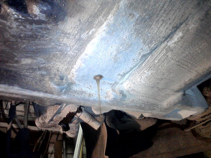

Решил я поменять масло в коробке с менералки на синтетику Кастрол,заодно и сальники.
Начал сливать масло открутив фиксаторы с пружинками,масло слилось литра 2-2.5 примерно,остальное осталось в коробке (объём моей коробки 3.1литра).
И я решил сделать сливное отверстие.
Нашёл более менее ровное и наиболее низкое место на коробке.
Просверлил сначало маленьким сверлом диаметром 5мм.Потом подождал пока сольётся оставшееся масло с коробки.Просверлил диаметром 8.7мм.,и нарезал мелкую резьбу М10 шаг 1.25.
Резьбу можно нарезать и больше диаметром лишь бы была с мелким шагом,а то на толшине стенки коробки 6мм.мало ниток нарежиться и держать не будет.
Стенка в корпусе коробки оказалась не менее 6мм.Точнее не замерить,этого достаточно что бы нарезалась резьба примерно 5 ниток.Потом на обычном болте,предварительно его отпелив по длине (10мм. от шляпки) Нарезал резьбу М10шаг1.25 .
Нашёл медную шайбу подходящего размера.Отжёх её (что бы была мягче)маленькой газовой горелочкой.Прикрутил и затянул(но не сильно чтоб не сорвать резьбу) болт с шайбой в коробку.
Теперь можно и промывать коробку когда надо будет.
Масло сливается теперь всё,специально замерял,вытекло 3.3литра(у меня было чють перелито выше уровня).
Смотрите фото ниже.
Комментарий к файлу: Очистил коробку от грязи и нашёл место где засверлиться.

СообщениеДобавлено: Вт окт 19, 2010 4:47
Радикально... и без излишних мучений по поиску способа слить :lol:

Логичное решение ) Ещё бы индикатор уровня масла придумать

Может конечно фотка такая,но на первой фотке видно,что сайлент рычага менять пора ::thinking::
СообщениеДобавлено: Вт окт 19, 2010 23:18
Защита на эскорте есть?
СообщениеДобавлено: Ср окт 20, 2010 0:25
OHV гуру
Сообщения: 473
tsarik
Это просто тень так на фото падает ,Сален блоки меняны год назад.Конечно не айс,но год ещё отходят.

СообщениеДобавлено: Ср окт 20, 2010 3:02
Андрей06 писал(а):
Защита стояла я её снял.
Придется наверно ставить. Головкой болта цапануть можно что-нить.
А так - решпекты. :clap-clap:

Тоже хотел сказать, что срезать может (или еще хуже - болт с собой кусок корпуса отломит) если зацепится за что-нибудь. Не зря слив в поддоне сделан на сгибе по ходу движения (задняя стенка).
Идея хорошая, токо по хорошему пробку под шестигранник поставить.

Торчащий буртик - имеем то же самое, что имеем. Утопить заподлицо - уменьшим ширину резьбы, которая и так небольшая :-( .
Да, автору зачёт! :smile155:

Для чего такую большую пробку? 3-4мм разве не достаточно? Заодно и болт с потайной головкой можно использовать. А то что масло сливаться будет долго - так и не такая частая это процедура с коробкой.
Тоже давно задумываюсь над сверлением дна коробки, но что-то както всё побаивался.
