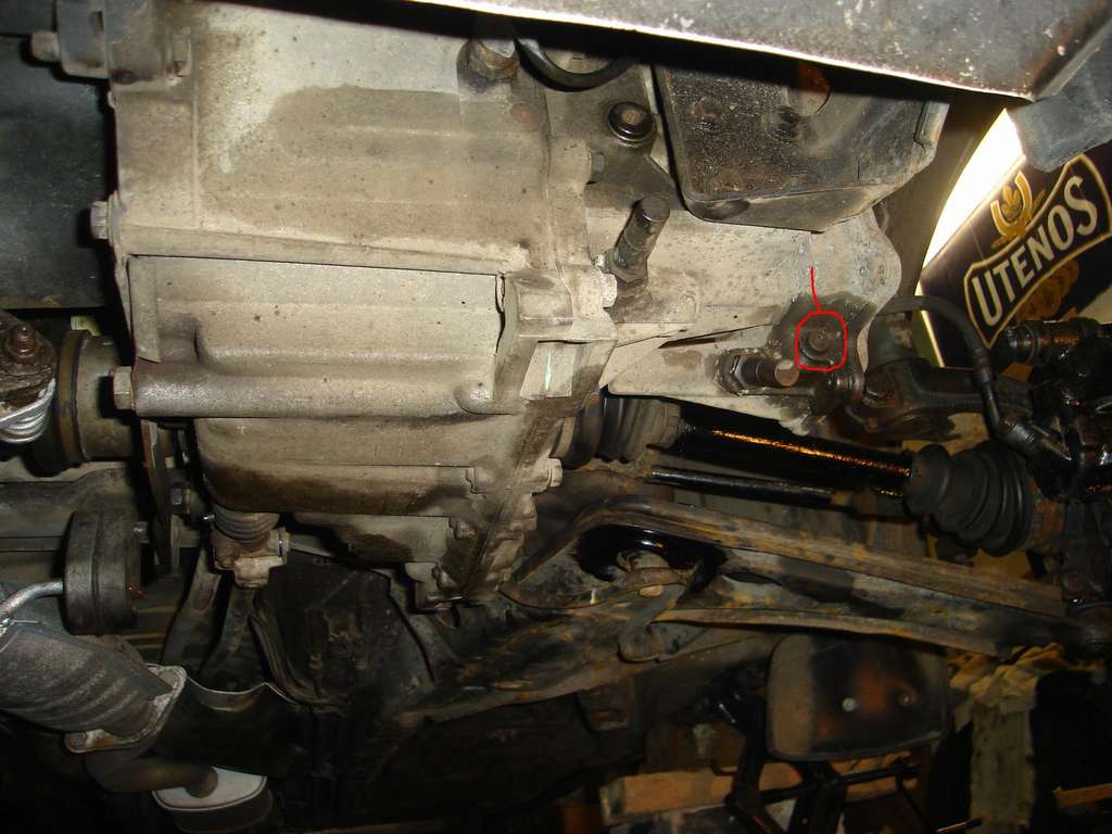

При замене масла выкручивал зтот винт, сегодня выехал ,пропала пятая передача подскажите что может быть

Хотябы подскажите что это за винт /до этого мне говорили что он имеет какое-то отношение к 5 передаче

Щас сказать не могу-что это за винт. Посмотреть смогу или сегодня или завтра. На форуме кто то разбирал и собирал коробку и обещал выложить фото. Может там есть ответ на твой вопрос?
