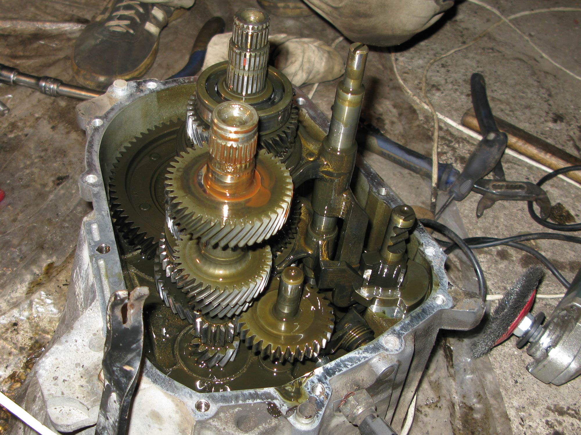

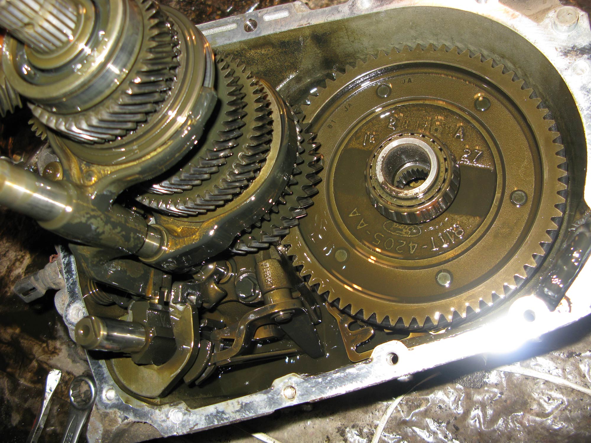

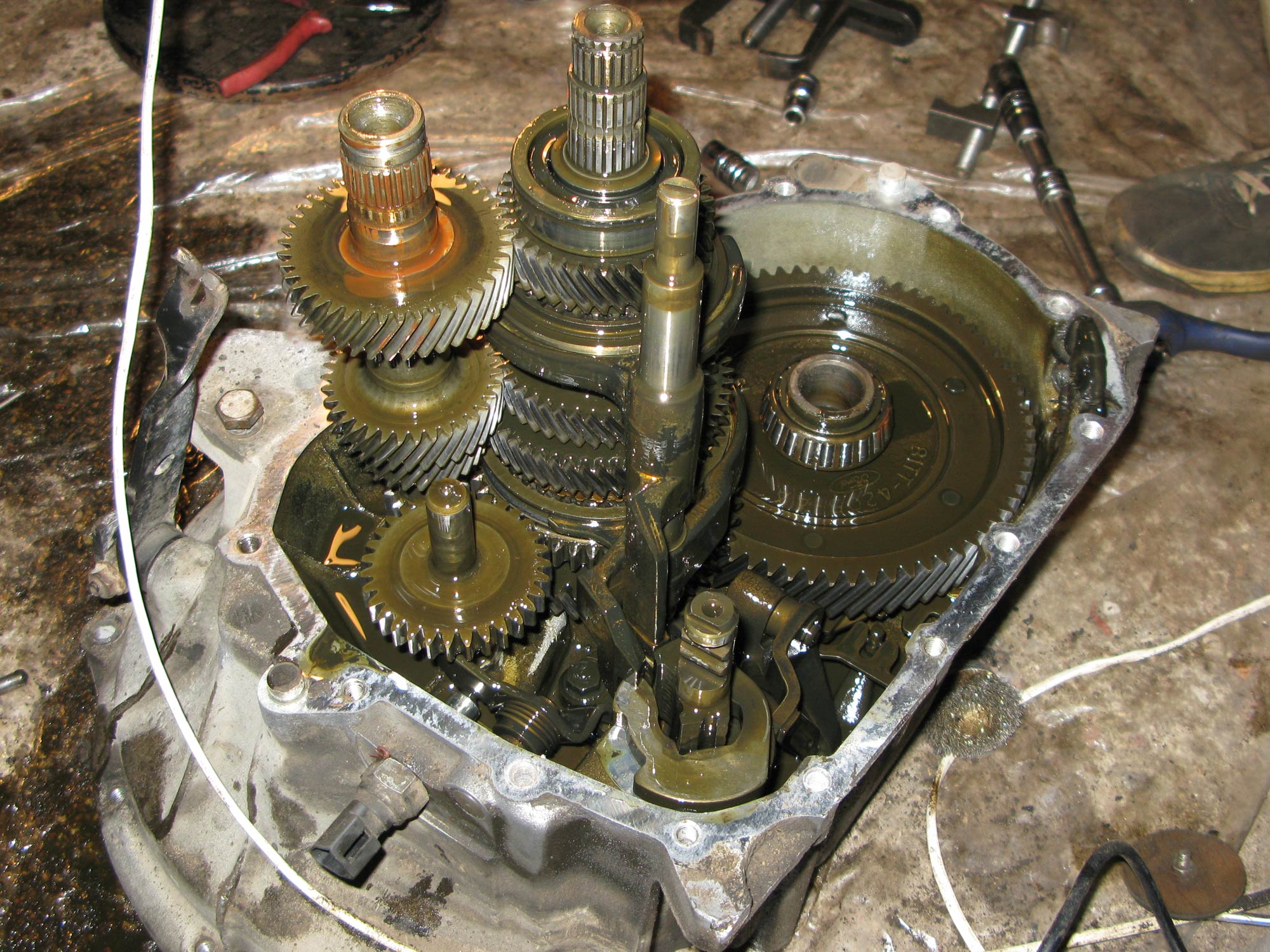

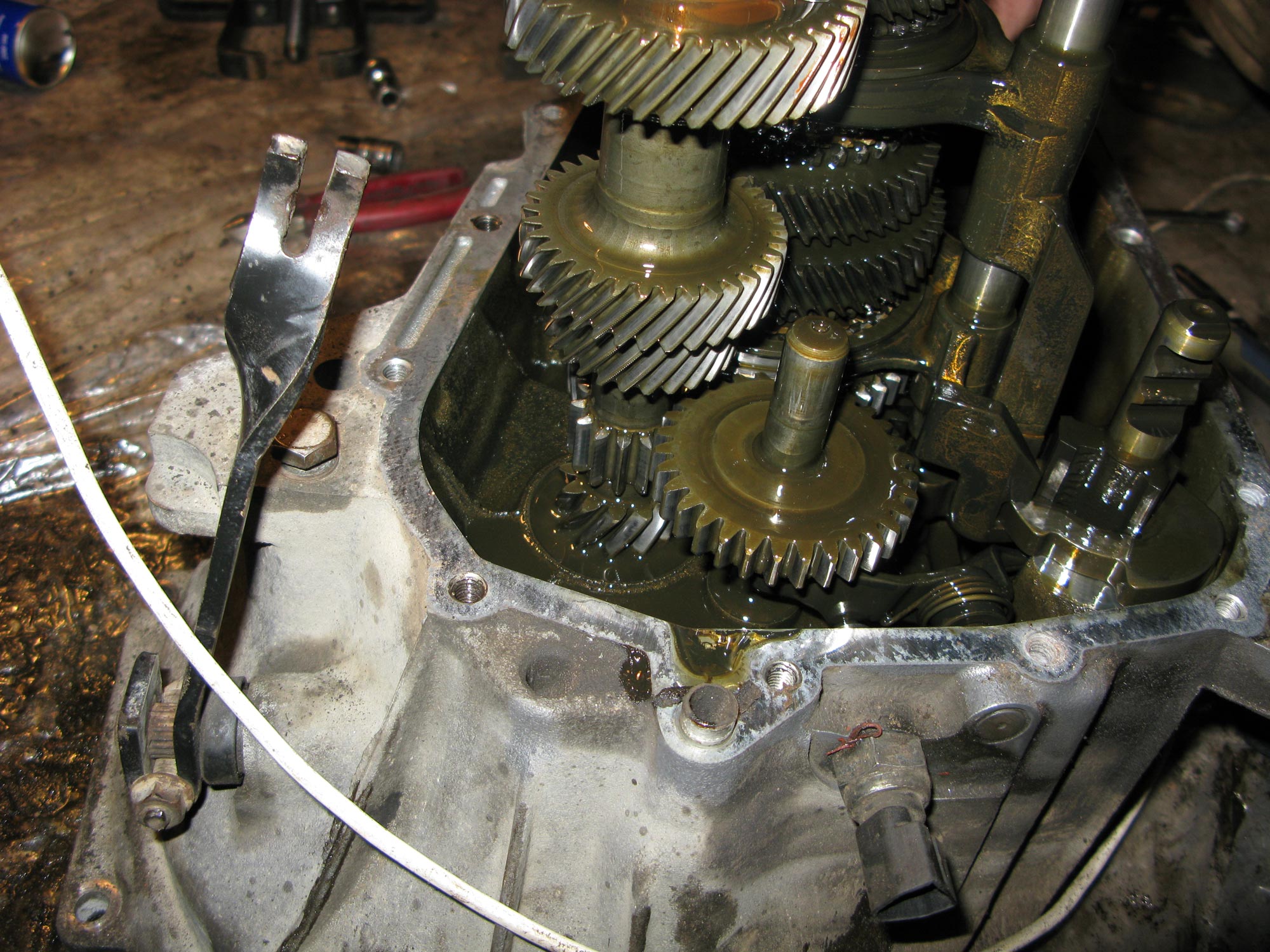

Подскажите,как правильно собрать коробку Форд эскорт 1989[фото или ссылки,а может личные наблюдения].после сборки не включает половину скоростей

да,передний. тем много,но никакой конкретики(на какой скорости собирать?,кто на задней,кто на четвертой.,как должны стоять шестерни на этих скоростях?,в каком положении вилки? желательно фото,если не сложно.)

А что за коробка? 5-ступка хотя бы или 4? Я разбирал 5-ступенчатую iB5, фотографии некоторые есть (если надо, то что конкретно?) Вот на какой передаче собирать - не помню... Кажется, на 4 собирали.
Вот тема viewtopic.php?f=127&t=37789 - там, может, что-нибудь есть. Ссылки какие-нибудь, например. Вот ещё ссылочка, там фотографии есть http://www.zetecinside.com/xr2/gearbox2.shtml

коробка пятиступка., фото нужны все что есть по теме,может какая поможет.

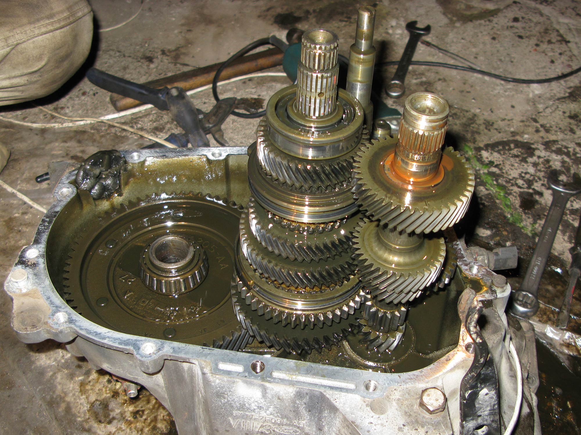

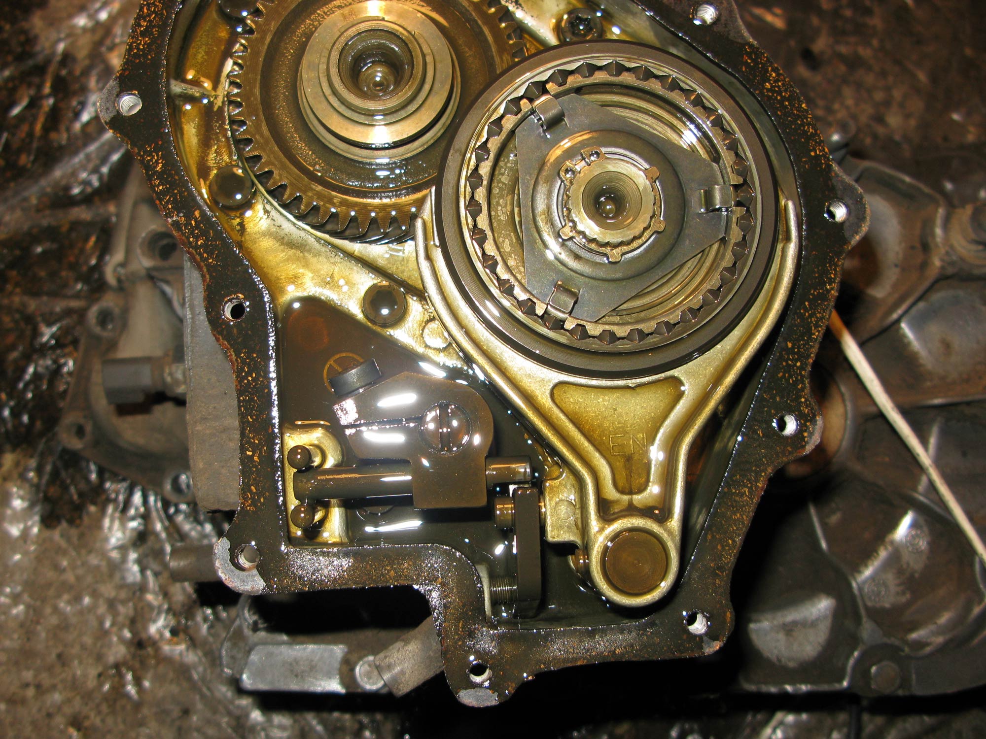

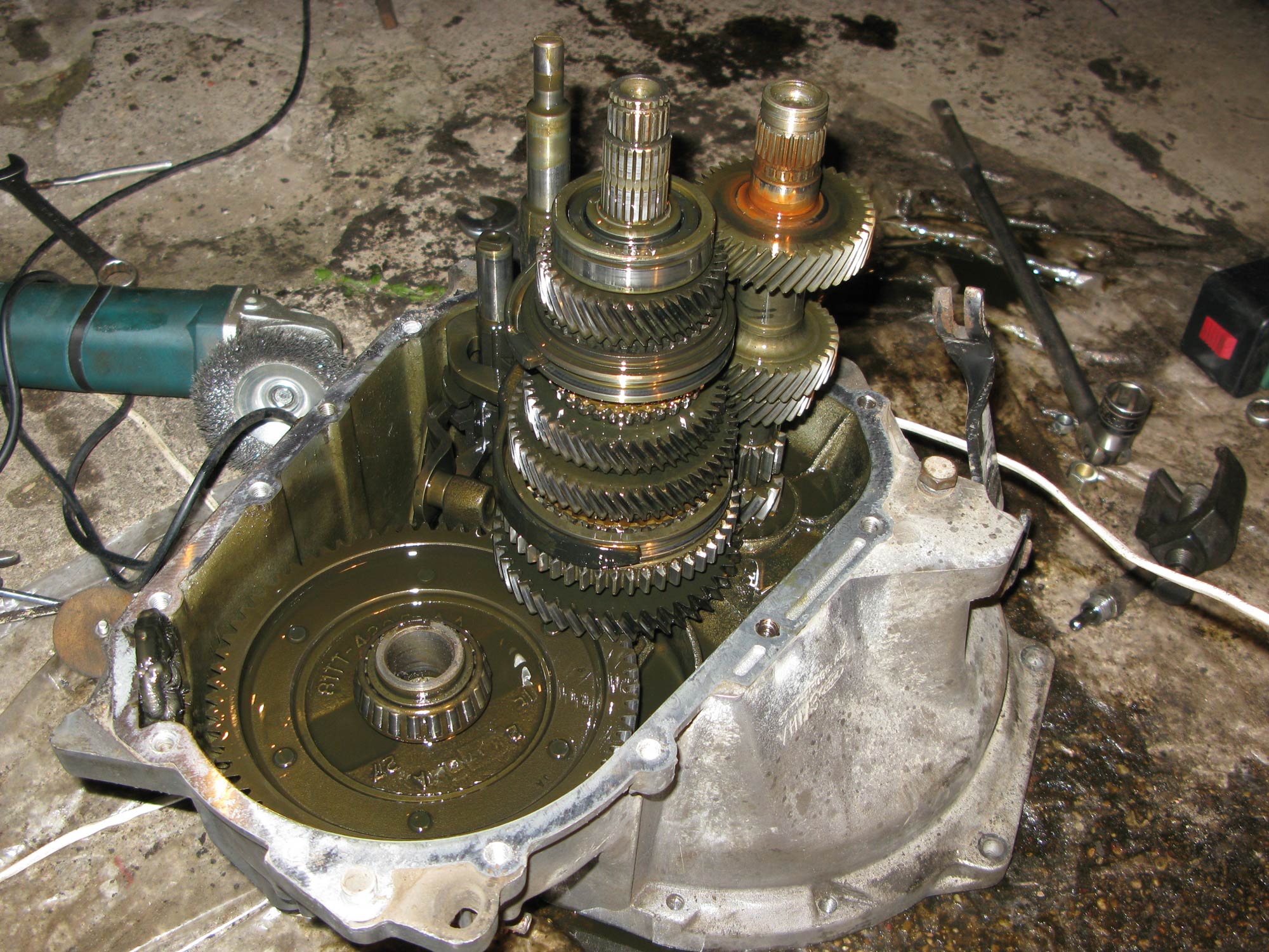

111
Комментарий к файлу: 5
IMG_4704.jpg [ 469.91 КБ | Просмотров: 5086 ]

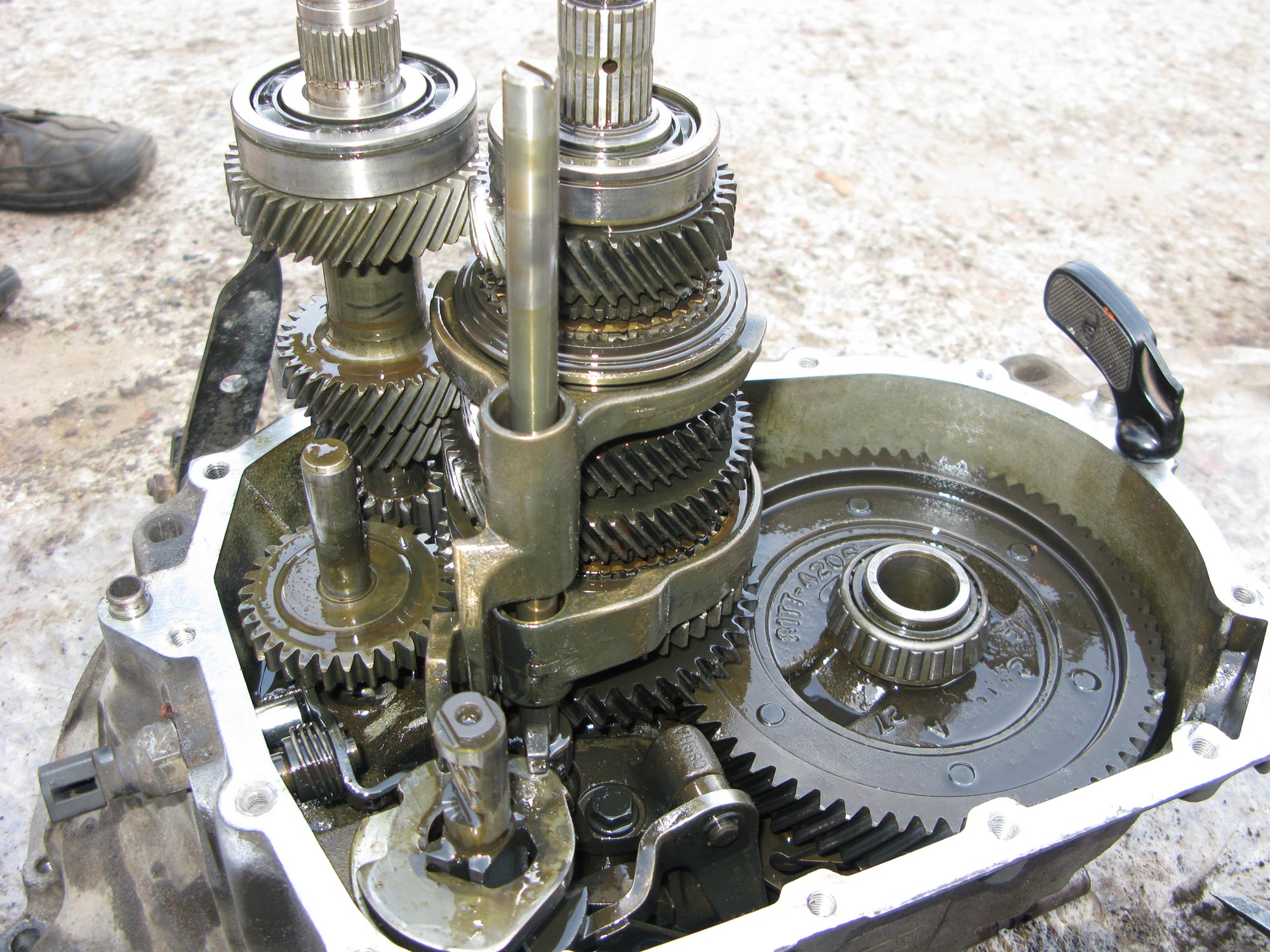

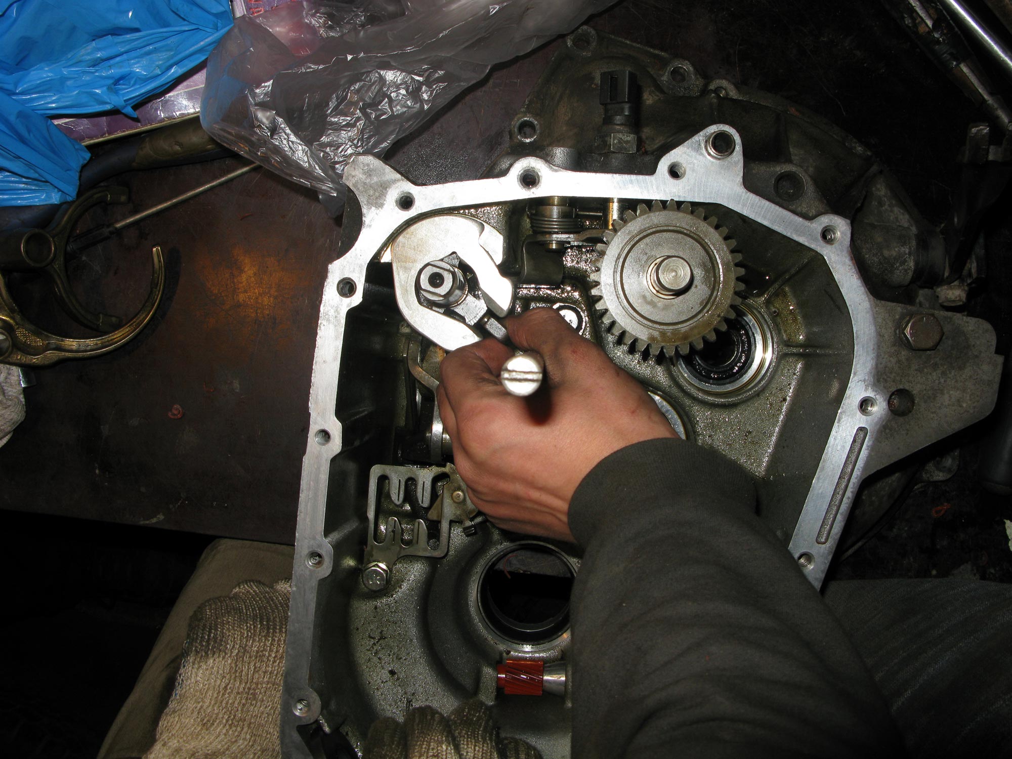

222
Комментарий к файлу: 10
IMG_4715.jpg [ 486.86 КБ | Просмотров: 5086 ]

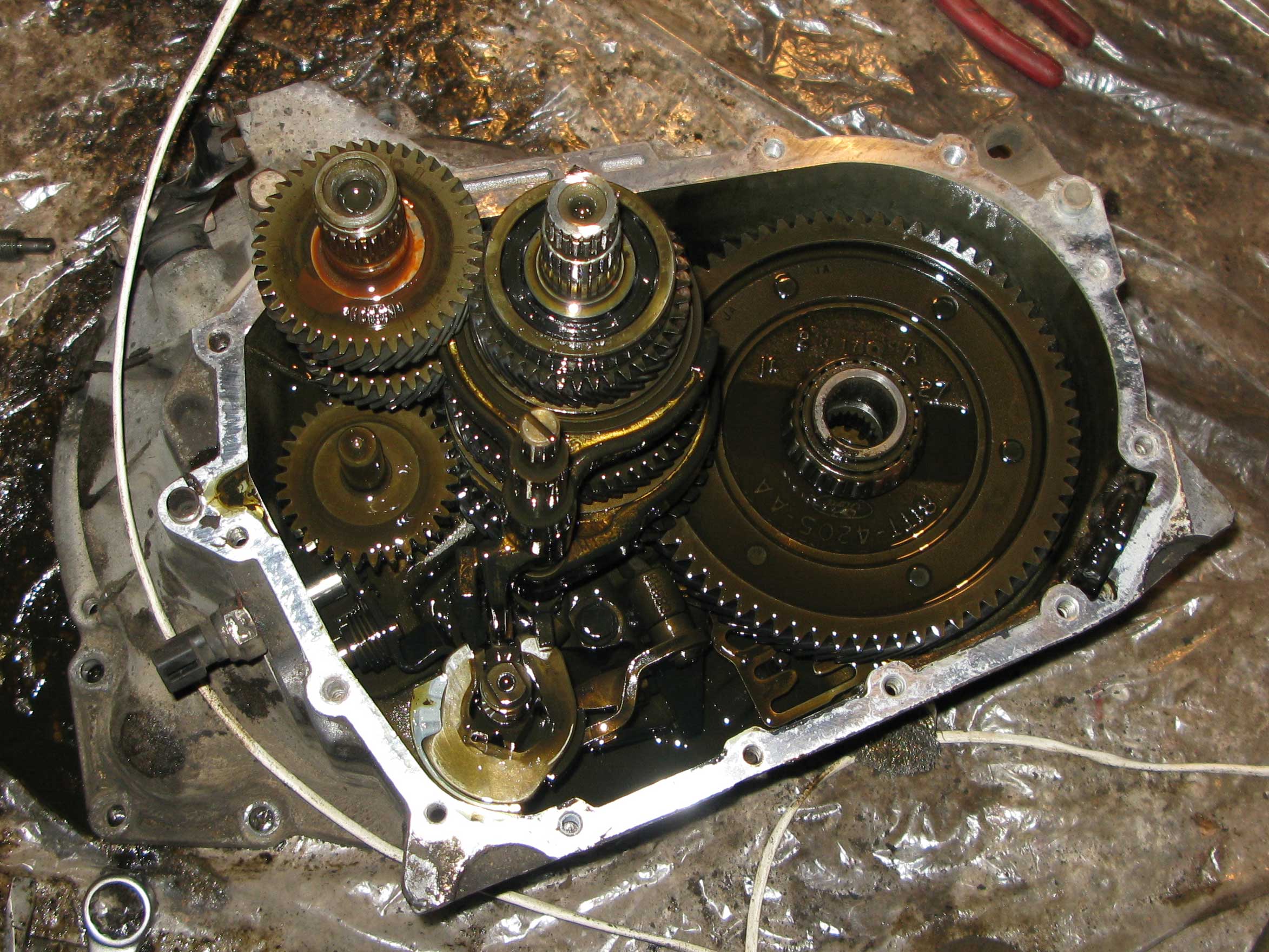

До этого были фотографии сразу после разбора КПП, а на этой фотографии, кажется, снято, в каком положении надо устанавливать при сборке
Комментарий к файлу: 11
IMG_4731.jpg [ 398.49 КБ | Просмотров: 5086 ]

спасибо за фото,но на фото не вижу на какой скорости...

Вот если бы вы приложили немного усердия и прошлись по ссылке, что я дал выше ( viewtopic.php?f=127&t=37789 ) то вы бы не только уже в пятом сверху посте узнали, что собирать нужно на 5 передаче, но ещё бы нашли там ссылку на вот эту тему viewtopic.php?p=361590#361590 где в самом низу страницы есть сканы подробной инструкции как по разборке, так и по сборке этой КПП :)
