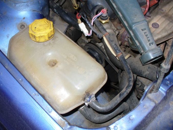

Собственно, вопрос. Датчик - волговский. Надо какбы чтоб после головы (помпы?) до термостата.... ::thinking:: ::thinking:: ::thinking::
Может, и сама догадалась бы куда (или что никак), но сильно давно на двигло не смотрела уже - с прошлого года... и систему ОЖ не помню ваще ::doh::
Автор:  MozgoveD [ Ср янв 27, 2010 5:45 ]
Не понял... куда вкорячить? Пальцем ткни...
ЗЫ. Дико извиняюсь за любопытство - а для зачем?
p1010982a_416.jpg [ 67.38 КБ | Просмотров: 6213 ]

Автор:  MozgoveD [ Ср янв 27, 2010 13:39 ]
MozgoveD http://forum.ixbt.com/topic.cgi?id=48:5576-151#4710 (до конца страницы) для http://secu-3.narod.ru/ ::thinking:: ::thinking:: ::thinking::
Дополнительный вопрос: что за датчик у нас в коллекторе снизу?
Понятненько...
Он самый - ДТОЖ на мозги. Ентот?
Комментарий к файлу: ДТОЖ на 1.3
PartsImageHandler.JPG [ 73.06 КБ | Просмотров: 6215 ]

Автор:  MozgoveD [ Ср янв 27, 2010 14:53 ]
интересно, что там за резьба?
Здесь dsa пишет про него, пост 19:35...
Автор:  Хе-Хемуль [ Ср янв 27, 2010 16:27 ]
Спааааасибо ::thinking:: мде, че-то я туплю.
Автор:  Хе-Хемуль [ Ср янв 27, 2010 16:34 ]
Резьба: 1/8-27-NPT
вот х его з что это значит. Но в общем даже визуально похож...
Теперь надобно найти те же параметры на волговский... погода не способствует выкрутить и посмотреть :crowd:
Автор:  MozgoveD [ Ср янв 27, 2010 16:43 ]
Не, на наш визуально не очень похож. Наш такой. Резьба кажись коническая. Да, и ключ на 25 надо.
В экзисте фото не нашего ДТОЖ.
Автор:  Хе-Хемуль [ Ср янв 27, 2010 17:06 ]
Параметры 19.3828
# Размер под ключ S19
# Резьба М12·1,5
