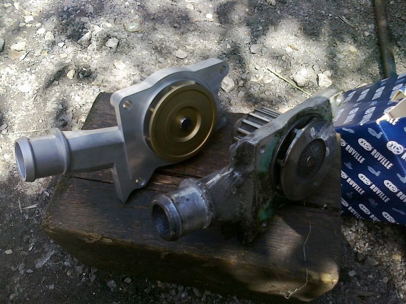

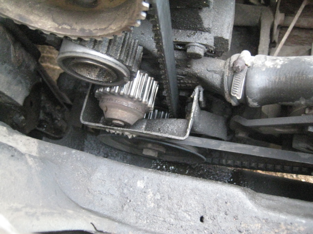

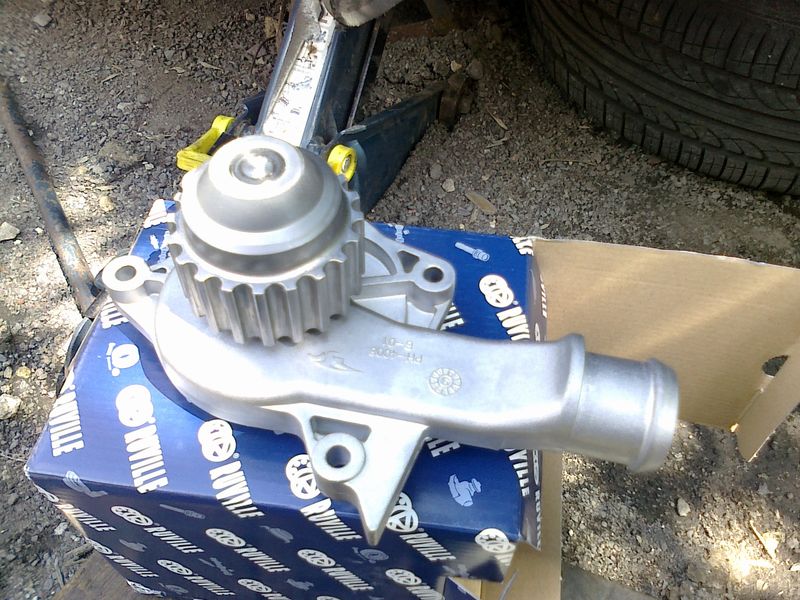

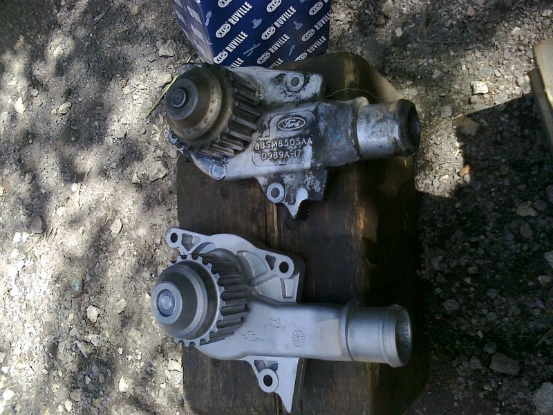

Вот я менял помпу месяц назад, вообще меняли ремень ГРМ и увидели что помпа то течет, капельки маааленькие сочатся, решили заменить. Родная 13 лет отходила.
19062010152.jpg [ 143.43 КБ | Просмотров: 3357 ]

Менял помпу - когда к ней ближе подлез увидел, что из под шкива тосол сочится, минут за 10 капля набиралась, сальник похоже накрылся, может отсюда и свист, решил заменить. Крыльчатка ржавая была (на воде видать покатались).
Заодно смазал натяжной ролик ГРМ - состояние хорошее, менять не стал, сбоку просверлил отверстие на 1,5мм набил шприцом синей смазки и замазал герметиком.
Свиста нет.

ruslandzhan , а сколько не оригинальная помпа обошлась?
СообщениеДобавлено: Вс авг 08, 2010 22:58
Зарегистрирован: Вт июл 28, 2009 22:42
Сообщения: 344
Откуда: Москва, Кутузовский проспект
1350 руб Ruville на кунцевском авторынке.
