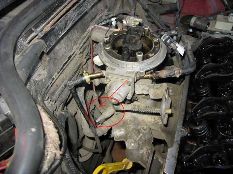

подскажите как у меня должно быть?
с переключателя одна трубочка идет на маленькую пластинку кастрюли снизу,на пластинке 2 штырька под трубочки,задействован только 1 штырек на клапан,на второй штырек мне надо подать разрежение с коллектора?

_Владислав_, да, второй штырёк соедините трубочкой с впускным коллектором. Лучше подсоединить в штатное место - см. фото.
65.jpg [ 60.01 КБ | Просмотров: 11881 ]

поставил я трубку на коллектор,работа на хх не изменилась, работа газа стала намного лучше и оперативней(при -10 градусах на улице),редкие провалы исчезли совсем.
Единственное что смущает- когда вторую трубку поставил-решил проверить, клапан двигается, но ваккум все равно с трубочки стравливается(т.е. воздух понемногу прибывает и клапан медленно закрывается) - так и должно быть?
