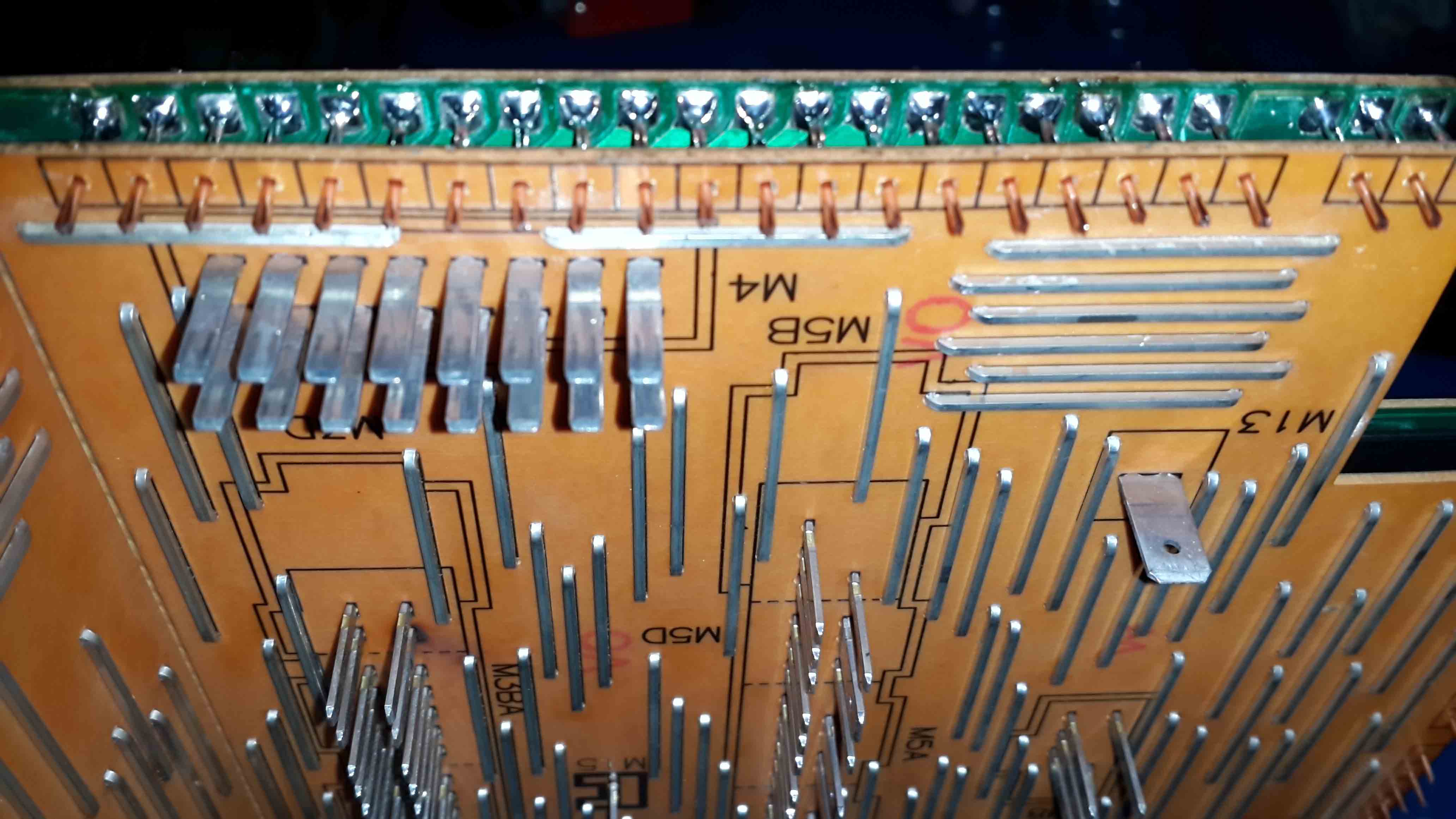

Снял БП . Все отлично кроме одной дорожки идет на пред. что на прикуриватель часы и салонный свет .
В остальном все отлично .На всякий случай пропаял все . Собрал поставил на место . Эффекта ноль так же крутит стартером но не завидит.
П.С. На все ушло примерно 6 часов. Разборку про пайку и сборку.
