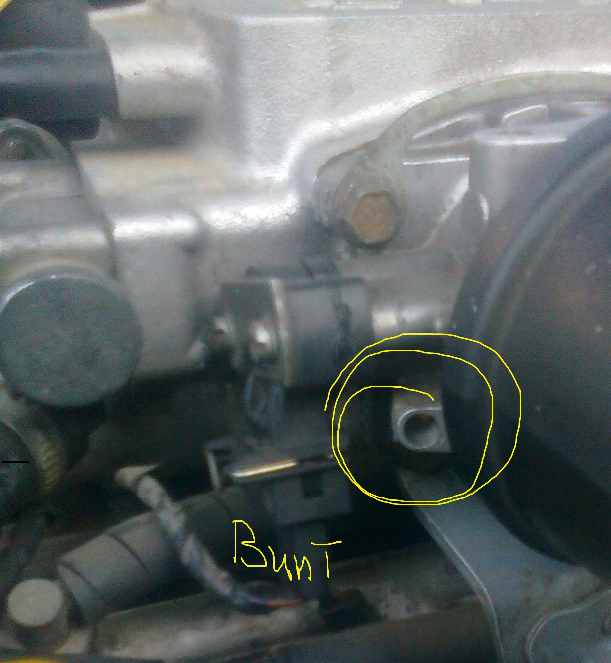

Винтик на дроссельной заслонке в небольшом диапазоне регулирует обороты х.х. При снятии кодов ошибок блок управления тестирует дгатель в том числе на минимальные и максимальные обороты. Если они не достигаются, будет выдана соответствующая ошибка.

Смотри свечи, говори какой цвет, нагар... Дроссель закрывай винтиком, пока не начнет слегка закусывать, потом немного приоткрой, чтоб не закусывало, т.е. он должен быть полностью закрыт. Весь воздух, необходимый на хх, должен поступать через КХХ.
я снимал дроссель и наблюдал что делает этот вини
он просто перекрывает кислород ) пускает паралельно дросселю ,
если его полностью закрыть то тогда смысл этого винта
Ford Escort 1.6i GAL5 1991 CVH EFI
СообщениеДобавлено: Чт июл 03, 2014 20:41
Зарегистрирован: Пт апр 26, 2013 12:59
Сообщения: 3
винт рядом с дроссельной заслонкой !!! сколько оборотов!! мотор 105 сил !! 1.6!!
Комментарий к файлу: вот фото его рядом с дросселем
03072014091.jpg [ 467.52 КБ | Просмотров: 4235 ]
