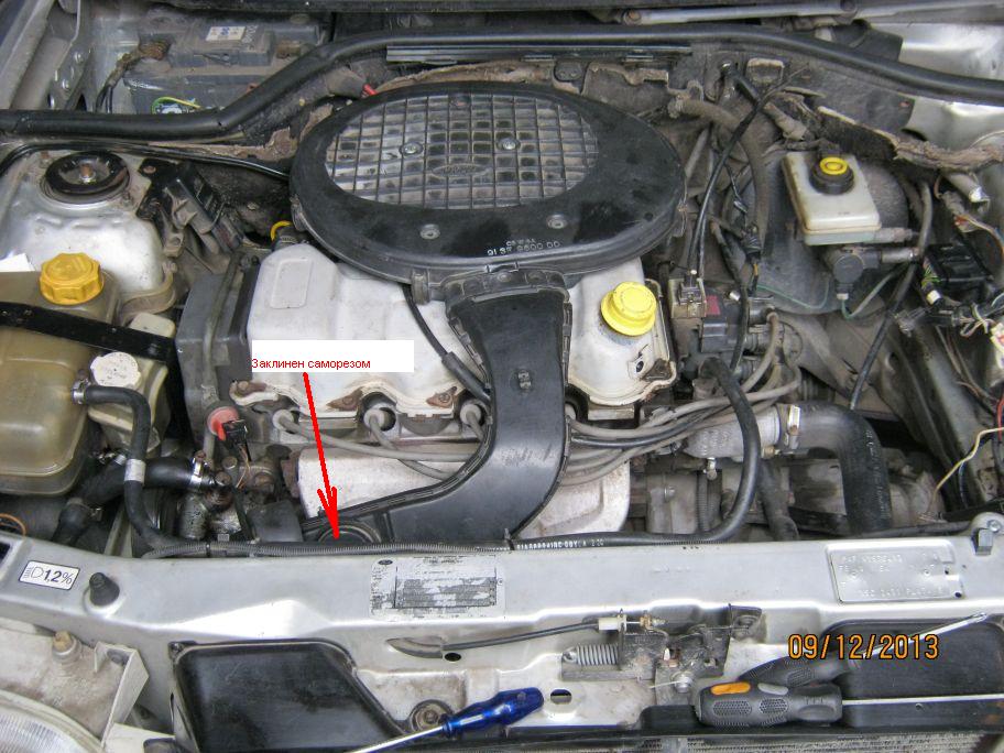

Фото 1 - общий вид подкапотного. Как видно, "шляпа с хоботом" модернизированы. Никаких трубочек и проводов нет. Клапан переключения направления забора воздуха к впуску - заклинен саморезом в положении - 50/50 - примерно половину сосет холодного воздуха и половину с выпускного коллектора. сам механизм (или что там? воск?) не рабочий, на перепады температур от -5 до +40 - никакой реакции. Что с этим делать? Забить? На что влияет? На приготовление смеси? Сильно ли критично для расхода топлива "ручное" управление этим клапаном?

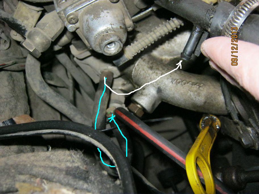

Фото 2 - шланг идет из впускного коллектора, заглушен болтом и пережат хомутиком (отметил голубым цветом). Что это за шланг? В нем сильное разряжение. Его надо подсоединить к патрубочку - как отмечено белым цветом ?

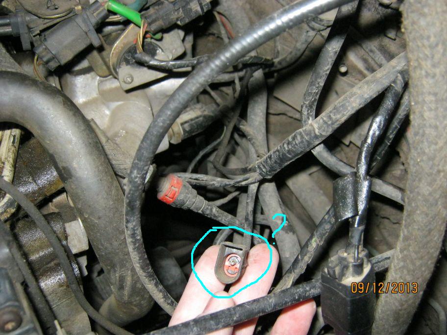

Фото 3 - Какой- то разъем. Что это? куда подключить?

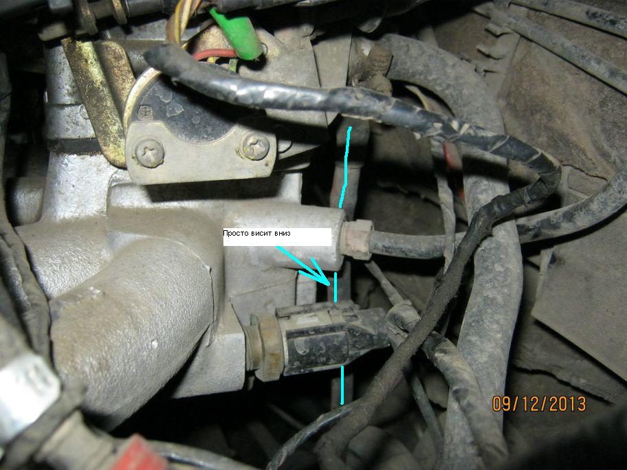

Фото 4 - Еще один шланг - висит просто вниз. Выходит из блока впрыска. Что за шланг? Куда подключить?

Фото 1 - общий вид подкапотного. Как видно, "шляпа с хоботом" модернизированы. Сильно ли критично для расхода топлива "ручное" управление этим клапаном?
У меня вместо моно - карбюратор, и зимой очень остро чувствуется какой температуры поступает смесь в цилиндры! Поэтому очень даже критично. К мембране на хоботе идет вакуумная трубка от клапана снизу кастрюли (красный), от того же клапана идет еще одна вакуумная трубка на коллектор. Клапан - биметалическая пружинка (сжимается - открывает доступ до мембраны вакууму из коллектора, расширяется - закрывает). Можно разобрать, почистить, промыть...
Правильно. Наверное масло ест?
Похоже на трубку опережения зажигания, одевается на патрубок на блоке зажигания. - Это предположение только!

К разъему на фото №3 подходит провод от терморегулятора ( находится внизу впускного коллектора), который, в свою очередь, регулирует работу електроподогрева впускного коллектора (тоже внизу коллектора по центру круглая "таблетка", или еще называют "Еж")
