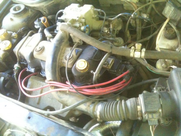

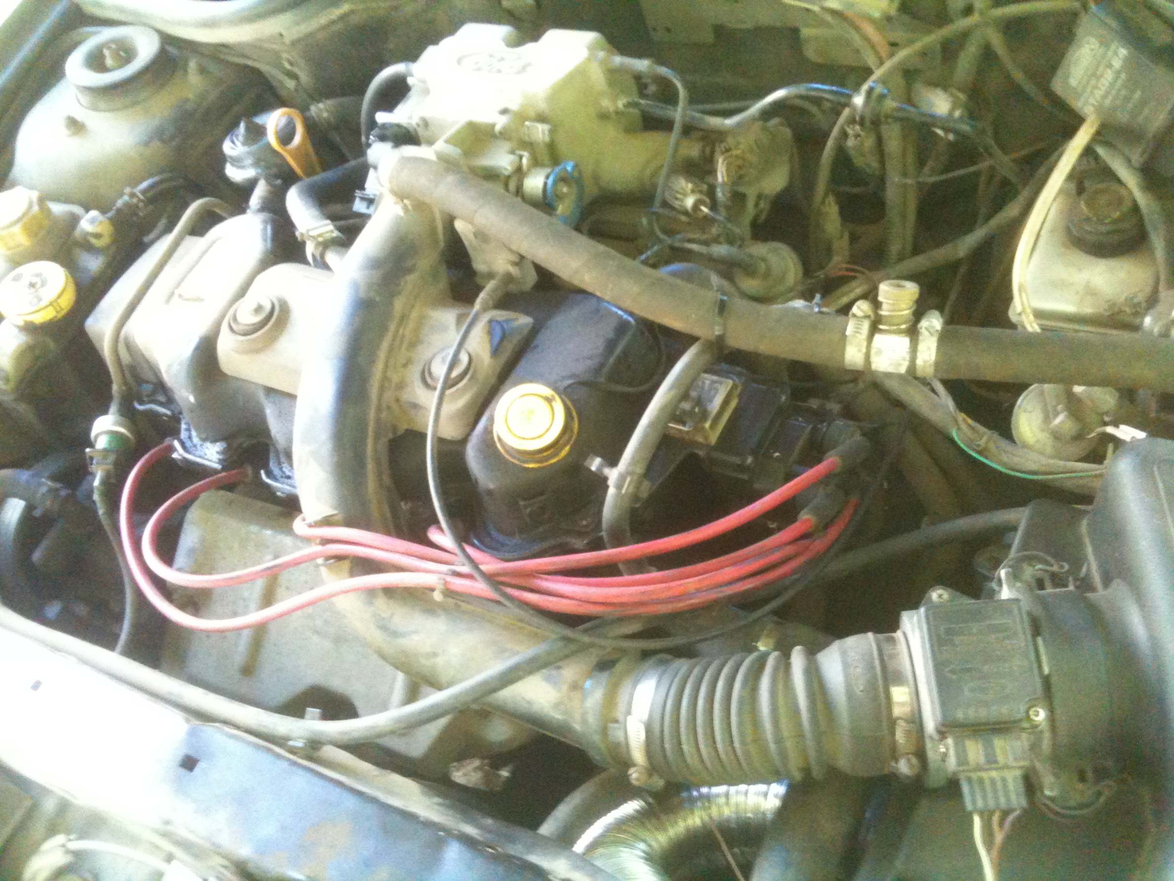

И ещё фото двигла. По виду может кто определить CVH ли это?
1.jpg [ 389.55 КБ | Просмотров: 5905 ]

двигатель похож на мой(у меня 1,4 ефи,цвх)только у меня не МАФ а МАП сенсор ::thinking::
