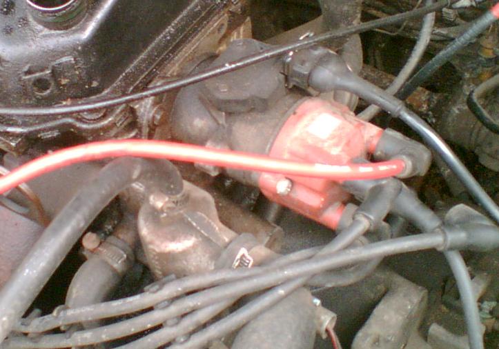

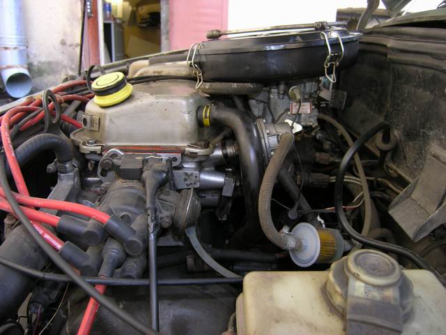

Коммутатор уже установлен на трамблере ( такая маленькая черная коробочка с трехконтактным разъемом). Один провод от этого разъема надо пустить на + катушки, второй на массу, а третий на минус катушки. Катушку надо брать с сопротивлением первичной обмотки около 0,8 Ом, вторичной 5-7 кОм. Фордовских катушек на разборках всегда было полно и цена руб ведро. Но можно и от карбюраторной "девятки" с бесконтактным трамблером.

СообщениеДобавлено: Чт авг 11, 2011 1:11
Bryking писал(а):
Коммутатор уже установлен на трамблере (сверху такая маленькая черная коробочка с трехконтактным разъемом)
