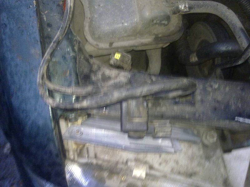

Шланги от него идут от впускного коллектора-через "этот клапан" и насколько я понял,в топливный бак. Если шланги отсоединить и заткнуть,то в салоне на скорости и при открытых окнах,воняет бензином. Как оно работает,как его проверить и для чего он.

Похоже это угольная канистра http://pokatili.ru/forum/ftopic32989.php почитай

У меня там под фарой стоит адсорбер и к нему тянутся шланги от мотора. Я уже и не помню, для чего эта система вентялции....
Ни разу туда не лазил.
tsarik верно ссылку дал.

Не,нету канистры.

А должна быть...

Не,нету канистры.
Это не такая канистра , как для бензина.
Небольшая чёрная коробочка.

В баке есть вентиляция бака, для того что-бы когда едешь там не образовывался типа вакуум...насос то качает,а сиситема герметична.Трубочка с бака идёт в угольную канистру и там собираются незначительные пары бензина, а с этой канистры, через электроклапан идёт трубочка во впускной коллектор...При работе двигла, комп на клапан периодически подает импульс, который открывает клапан и пары топлива в канистре засасываются во впускной коллектор. Ну и всё, трубочку с бака нельзя затыкать ни в коем случае!
